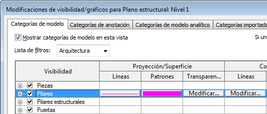

Ejemplo
En la siguiente imagen, la categoría Pilares tiene modificaciones para líneas de superficie/proyección.
