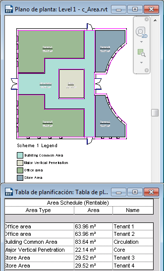

Plano de área y tabla de planificación de áreas
