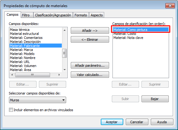

- Para la creación de tablas de planificación e informes de cantidad, los materiales que se aplican con la herramienta Pintar se distinguen de los utilizados como material de cuerpo de elementos de objeto anfitrión.
