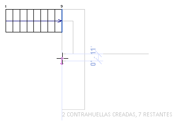

Para crear dos tramos perpendiculares conectados por un descansillo
  1. Selección de la herramienta de componentes de tramo y especificación de opciones y especifique las opciones iniciales.
  2. En la barra de opciones:
    • Seleccione un valor para la línea de ubicación. (En las ilustraciones siguientes se ha seleccionado el valor Tramo: derecha).
    • Compruebe que esté seleccionada la opción Descansillo automático.
  3. Haga clic para iniciar el primer tramo.
  4. Cuando se haya alcanzado el número de contrahuellas deseado, haga clic para colocar el descansillo.
  5. Mueva el cursor a lo largo de la línea de referencia y haga clic para empezar a dibujar las contrahuellas restantes del segundo tramo. Recuerde que el descansillo se crea automáticamente. (El valor predeterminado de profundidad del descansillo equivale a la anchura del tramo).
  6. Haga clic para finalizar el segundo tramo.
  7. En el grupo Modo, haga clic en (Finalizar modo de edición).
