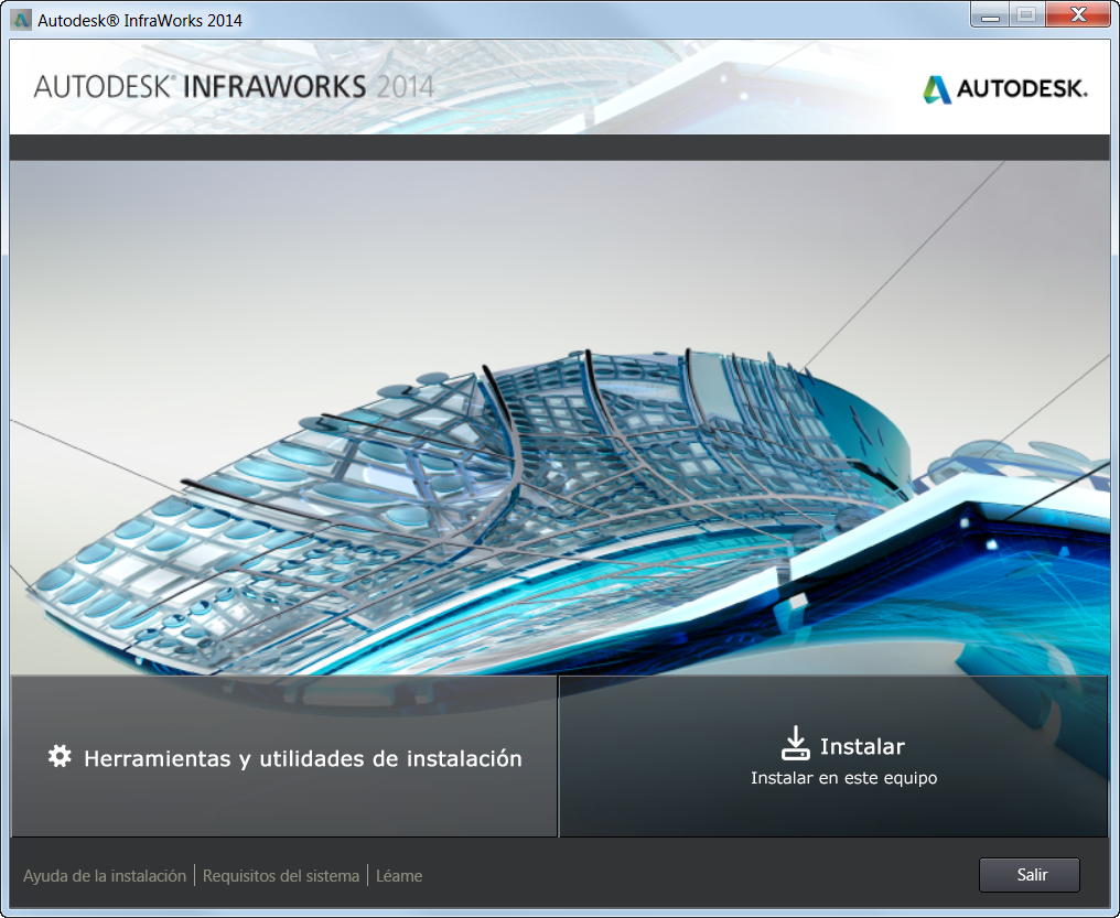

Instalador de Autodesk de muestra
En la ventana del instalador, se puede hacer clic en el vínculo Ayuda para la instalación para abrir un documento con información específica sobre el producto o el conjunto que se está instalando. Es posible que este documento no describa con precisión la experiencia Install Now, pero puede ofrecer otra información útil, en especial sobre la configuración del producto.
