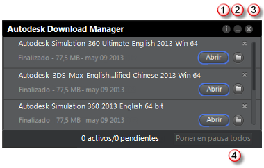

Controles de la ventana principal
Ctrl Función
1
Presenta información sobre Autodesk DLM, incluidos los vínculos a la Ayuda y a los acuerdos de licencia y de servicios.
2
Minimiza DLM en la barra de tareas de Windows (esquina inferior derecha de la pantalla) y las descargas activas continúan.
3
Cierra DLM y detiene temporalmente todas las descargas activas.
4
Detiene temporalmente todas las descargas activas o, como Reanudar todas, reanuda todas las descargas detenidas. Detener las descargas es útil cuando se necesita más capacidad de procesamiento en el equipo para otra tarea.
Si cierra DLM y, posteriormente, desea reanudar las descargas desde donde se detuvieron, vuelva a ejecutar DLM desde el menú Inicio (Inicio > Todos los programas > Autodesk > Autodesk Download Manager). Cuando DLM se inicie, haga clic en el botón Reanudar todas. Si DLM se ha cerrado con menos de 700 MB descargados, puede que la descarga vuelva a iniciarse desde el principio.
Puede utilizar el cursor para ajustar el tamaño del panel DLM y desplazarlo fuera del área de trabajo.
