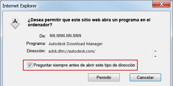

    Consejo: Puede acortar el proceso de aprobación para futuras solicitudes relacionadas con DLM. En el ejemplo que se muestra en la figura, puede acortar el proceso de aprobación si deselecciona la casilla de verificación "Preguntar siempre...". En un navegador Firefox o Chrome, puede obtener el mismo resultado si selecciona la casilla de verificación "Recordar mi elección...".
    Ejemplo de la casilla de verificación de aprobación de DLM
