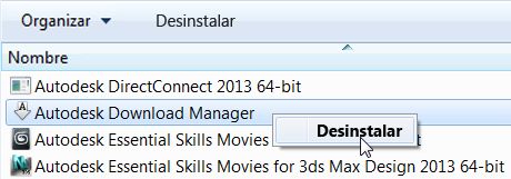

Si desea eliminar todo rastro de DLM de su equipo, desinstale primero DLM y la Interfaz NetSession de Akamai. A continuación, elimine el archivo de soporte.
Es necesario cerrar DLM para poder eliminarlo. Para comprobar el estado de DLM, muestre los iconos ocultos de la barra de tareas de Windows en la esquina inferior derecha de la pantalla. Si DLM se encuentra minimizado ahí, haga clic con el botón derecho en
Salir.
Panel de control
Desinstalar un programa.
Desinstalar.
Desinstalar o cambiar
Desinstalar. Para eliminar de forma definitiva DLM de su sistema, busque y suprima el archivo de configuración download.info.
