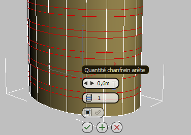

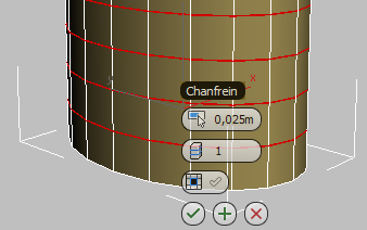

  7. Dans le panneau déroulant Editer arêtes, cliquez sur le bouton Paramètres à droite du bouton Chanfrein.
    3ds Max affiche les commandes du chariot de l'outil Chanfrein.
  8. Dans le chariot Chanfrein, remplacez la valeur du premier contrôle, Quantité chanfrein arête, par 0,6 m, puis cliquez sur (OK).
    3ds Max remplace chaque boucle d'arêtes horizontales par une paire de boucles distantes de 0,6 mètres.

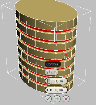

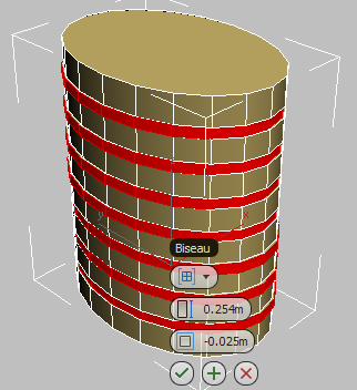

  7. Dans le panneau déroulant Editer polygones, cliquez sur le bouton Paramètres à droite du bouton Biseau.
    3ds Max affiche les commandes du chariot de l'outil Biseau.
  8. Dans la liste déroulante du premier contrôle du chariot Biseau, choisissez Normale locale. Dans le deuxième contrôle, Hauteur, entrez –1,0 et dans le troisième contrôle, Contour, entrez –0,1 pour incliner très légèrement les arêtes du biseau. Cliquez sur (OK).
  9. Cliquez avec le bouton droit de la souris sur la fenêtre puis, dans le menu Quadr., choisissez Fin isolation pour afficher de nouveau tous les éléments de la scène. Dans le panneau déroulant Sélection, cliquez sur (Polygone) pour quitter le niveau sous-objet Polygone.
