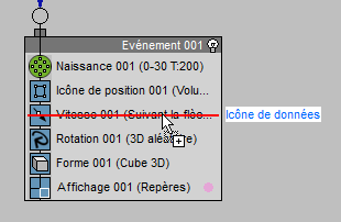

  2. A partir du dépôt Vue particule, faites glisser l'opérateur Icône de données sur l'opérateur Vitesse dans Evénement 001, de sorte que, lorsque vous relâchez le bouton de la souris, l'opérateur Icône de données remplace l'opérateur Vitesse.

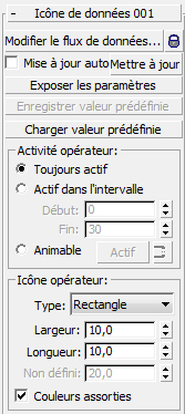

  3. Cliquez sur l'opérateur Icône de données 001.
    Le panneau déroulant Icône de données 001 apparaît dans la vue particule.
  4. Dans le haut du panneau déroulant, cliquez sur le bouton Modifier le flux de données.
    Ce bouton ouvre la fenêtre de données, qui est l'interface utilisateur des opérateurs Données. La fenêtre de données est très similaire à la vue particule.

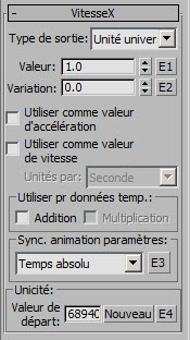

  7. Cliquez sur le sous-opérateur Vitesse X.
    Ses paramètres s'affichent dans le panneau déroulant Vitesse X.
  8. Cliquez avec le bouton droit sur les doubles flèches Valeur pour remettre le paramètre à 0.0, puis activez Utiliser comme valeur de vitesse. Conservez la valeur par défaut (Seconde) du paramètre Unités par.
  9. Procédez de la même façon avec le sous-opérateur Vitesse Y.
  10. Définissez la valeur Vitesse Z sur 200.0 et activez l'option Utiliser comme valeur de vitesse.

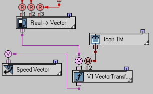

    Vous pouvez utiliser le sous-opérateur Icône pour demander la matrice de transformation de l'icône.
  2. Dans la fenêtre de données, faites glisser le sous-opérateur Icône depuis le dépôt vers une zone vide de la fenêtre schématique.
  3. Cliquez sur le sous-opérateur, puis, dans la liste déroulante Propriété de l'icône, sélectionnez MT de l'icône. MT correspond à l'abréviation de matrice de transformation.
    Vous allez utiliser le sous-opérateur Fonction pour multiplier le vecteur de vitesse par la matrice de l'icône.
  4. Ajoutez un sous-opérateur Fonction dans une zone vide de la fenêtre.
  5. Cliquez sur le sous-opérateur Fonction, puis sélectionnez Matrice comme type de deuxième opérande . Définissez aussi Fonction sur Transformation vectorielle.
  6. Cliquez sur le fil entre le sous-opérateur Convertir (Réel --> Vecteur) et le sous-opérateur Sortie standard (Vecteur de vitesse) pour le mettre en surbrillance, puis appuyez sur la touche Supprimer.
  7. Reliez la sortie du sous-opérateur Convertir à l'entrée V1 du sous-opérateur Fonction.
  8. Reliez la sortie du sous-opérateur Icône à l'entrée M2 du sous-opérateur Fonction. Notez que la mise en relation se fait entre des connecteurs de même couleur.
  9. Reliez la sortie du sous-opérateur Fonction à l'entrée du sous-opérateur Sortie standard.

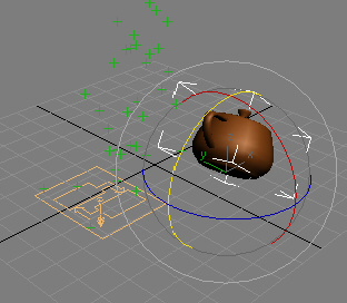

    Désormais, l'orientation de l'icône détermine la direction des particules.
  10. Faites pivoter l'icône autour des axes X et Y.
    Lorsque vous faites cela, la direction du flux de particules change en conséquence.

    Désormais, lorsque vous faites pivoter la théière sur les axes X et Y, le flux de particules subit le même effet que lorsque vous avez fait pivoter l'icône.

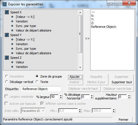

  1. Dans la vue particule, assurez-vous que l'opérateur Icône de données est mis en surbrillance. Dans le panneau déroulant, cliquez sur le bouton Exposer les paramètres.
    La boîte de dialogue Exposer les paramètres s'ouvre alors, où vous pouvez rassembler et identifier les paramètres à exposer. En gros, cette boîte de dialogue permet de créer l'interface utilisateur de l'opérateur.

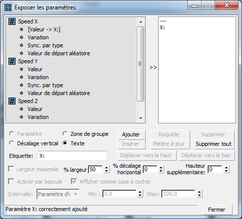

  2. Dans la liste de gauche, sélectionnez Valeur sous Vitesse X. Dans le champ Etiquette situé sous la liste, entrez X:, puis cliquez sur le bouton Ajouter.
    L'entrée dans la liste de gauche change en [Valeur -> X:)] et la nouvelle étiquette apparaît dans la liste de droite.
    Ce qui est plus important, le paramètre ajouté apparaît dans un nouveau panneau déroulant Paramètres dans la vue particule. Ce panneau, qui affiche les paramètres exposés, est accessible à quiconque utilise votre opérateur.
  3. Effectuez la même opération pour les valeurs Vitesse Y et Vitesse Z , en les étiquetant Y: et Z:, respectivement.
  4. Ajoutez aussi l'objet Théière01 , en l'étiquetant Objet de référence:. En outre, avant de cliquer sur Ajouter, choisissez Zone de groupe, puis définissez Largeur sur la valeur maximale 95, de sorte qu'il y ait suffisamment de place pour le bouton et l'étiquette dans le panneau déroulant.
  5. Dans la boîte de dialogue Exposer les paramètres, cliquez sur le bouton Fermer.

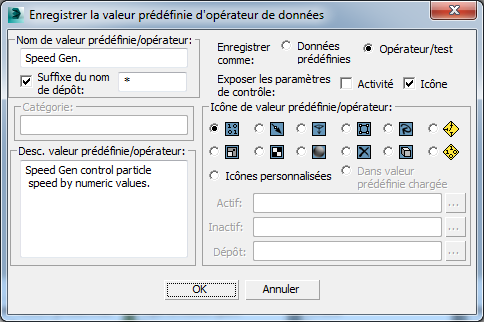

  6. Dans le panneau déroulant Contrôle de la vue particule, cliquez sur le bouton Enregistrer valeur prédéfinie.
    La boîte de dialogue Enregistrer la valeur prédéfinie d'opérateur de données s'ouvre.
  7. Dans le champ Nom de valeur prédéfinie/opérateur, entrez un nom, par exemple Gén. vitesse.
  8. À droite de ce champ, choisissez Opérateur/test dans la zone Enregistrer sous.
  9. Dans le champ Desc. valeur prédéfinie/opérateur, entrez une description, par exemple : Gén. vitesse définit la vitesse des particules selon des valeurs numériques..
  10. Dans la zone Icône de valeur prédéfinie/opérateur, sélectionnez l'icône de votre choix.
  11. Cliquez sur le bouton OK.
    Un message vous informe que la valeur prédéfinie a été enregistrée.

  16. Faites pivoter la théière, puis faites glisser la glissière temps.
    L'orientation de la théière définit la direction du flux de particules.
