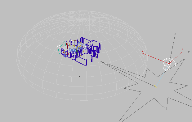

  2. Appuyez sur F3 pour basculer en mode d'affichage filaire. Effectuez un zoom arrière dans la fenêtre de façon à voir une zone vide en dehors du dôme céleste.
  3. Accédez au groupe de fonctions Créer et cliquez sur (Systèmes). Dans le panneau déroulant Type d'objet, cliquez sur le bouton Lumière du jour pour l'activer.
    3ds Max affiche une boîte de dialogue vous demandant si vous souhaitez ajouter un contrôle d'exposition logarithmique à la scène.
  4. Cliquez sur Oui pour ajouter le contrôle d'exposition.
    Remarque : Si vous avez ouvert wt_material.max, la scène contient déjà un contrôle d'exposition logarithmique et ce message n'apparaît pas.
  5. Faites glisser le curseur dans une zone vide de la fenêtre Perspective. Une rose des vents s'affiche. Relâchez le bouton de la souris.

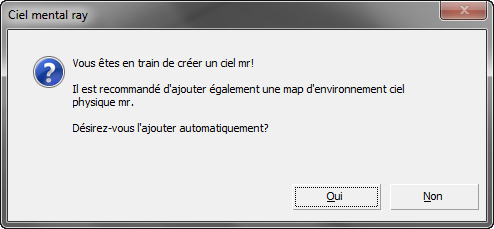

    3ds Max affiche une boîte de dialogue qui vous invite à ajouter une map d'environnement Ciel physique mr.
  6. Cliquez sur Oui pour accepter la création d'une map d'environnement et quitter la boîte de dialogue.
  7. Revenez à la fenêtre Perspective et faites glisser le curseur pour définir la hauteur de la lumière du jour. Cliquez pour terminer la création du système lumière du jour.
    Remarque : La position de la boussole dans la scène et la hauteur de la lumière n'ont pas vraiment d'importance. 3ds Max calculera les valeurs correctes pour la lumière du jour. Plus tard, vous pourrez ajuster l'orientation de la boussole pour refléter l'orientation géographique de votre modèle.
