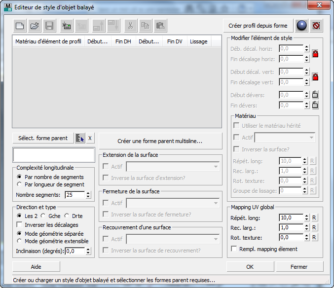

  1. Dans le menu de Civil View, choisissez Civil View Editeur de style d'objet balayé.
    3ds Max Design ouvre la boîte de dialogue Editeur de style d'objet balayé.

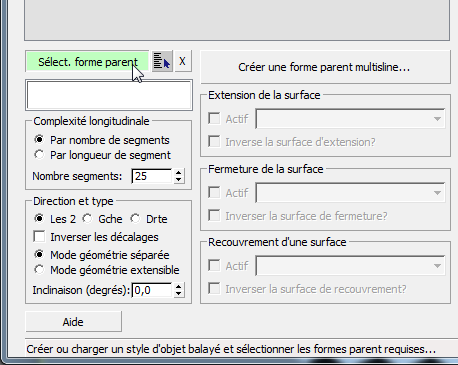

  2. Dans cette boîte de dialogue, activez l'option Sélect. forme parent.
  3. Dans la fenêtre, cliquez sur l'un des segments de l'une des extrémités de la zone du pont pour le sélectionner. Le nom de la forme est C3DfeatLine-Link Road-Cyclepathout - Region (2). (Vous pouvez être amené à déplacer la boîte de dialogue Editeur de style d'objet balayé pour afficher correctement cette forme.)

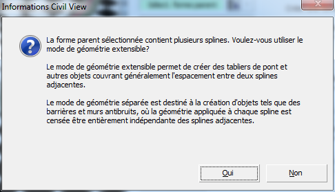

    3ds Max affiche une boîte de dialogue vous invitant à choisir le mode à utiliser pour créer l'objet balayé.
  4. Cliquez sur Oui.
    Cette boîte de dialogue s'affiche, car l'objet de forme contient plusieurs splines. Dans ce cas, l'éditeur de style d'objet balayé peut interpréter l'objectif de chaque spline de l'une des deux manières suivantes. Pour générer des objets tels que des tabliers de pont et des revêtements de tunnel, il est recommandé d'utiliser le mode géométrie extensible. Ce mode suppose que chaque spline représente un côté de la route. Les surfaces d'étendue et de fermeture peuvent générer des surfaces de "liaison" qui couvrent l'espacement entre les splines. L'autre méthode, consistant à utiliser le mode géométrie séparée, est plus adaptée à la création de barrières antibruit et de murs de soutènement. Pour ces types de fonctionnalités, la géométrie de l'objet balayé est appliquée séparément à chaque spline de la forme.

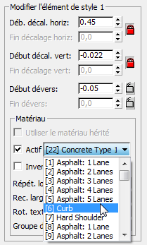

  2. Dans le groupe Modifier l'élément de style, modifiez les paramètres comme suit :
    • Déb. décal. horiz : 0,45
    • Début dévers : –0,05
    • ID matériau (utilisez la liste déroulante dans le sous-groupe Matériau) : [6] Courbe

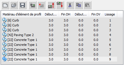

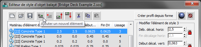

  2. Cliquez à cinq reprises sur (Ajouter un nouvel élément) pour ajouter cinq nouveaux éléments au style d'objet balayé. Vous pouvez prendre le tableau suivant comme exemple pour configurer l'élément.
    Numéro de l'élément Décalage horizontal Décalage vertical ID de matériau
    5 0,0 0,3 [22] Béton type 1
    6 0,45 0,0 [22] Béton type 1
    7 0,0 –0,6 [22] Béton type 1
    8 –0,25 0,0 [22] Béton type 1
    9 –0,45 –0,6 [22] Béton type 1
    Lorsque vous avez terminé, la liste doit contenir neuf éléments au total.
