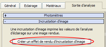

  2. Dans le groupe de fonctions Sortie d'analyse, puis dans le panneau déroulant Incrustation d'image, cliquez sur Créer un effet de rendu d'incrustation d'image.

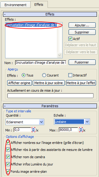

    3ds Max ouvre la boîte de dialogue Environnement et effets groupe de fonctions Effets.
  3. Dans le panneau déroulant Effets, cliquez sur l'option Incrustation d'image d'analyse de l'éclairage pour la mettre en surbrillance, puis dans le panneau déroulant Paramètres zone Options d'affichage, assurez-vous que toutes les options sont activées. Laissez la boîte de dialogue ouverte.

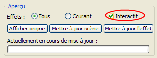

  4. Dans le panneau déroulant Effets groupe Aperçu, activez l'option Interactif.
    3ds Max effectue le rendu de la scène.

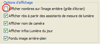

  1. Dans la boîte de dialogue Environnement et effets panneau déroulant Paramètres zone Options d'affichage, désactivez l'option Afficher nombres sur l'image entière (grille écran).
    Maintenant, seules les valeurs de luminance renvoyées par les points d'échantillonnage du photomètre que vous avez créés pour la surface du court sont affichées.

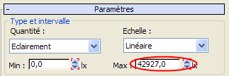

  2. Dans la boîte de dialogue Environnement et effets groupe de fonctions Effets panneau déroulant Paramètres groupe Type et intervalle, changez la valeur Max à 42927.0, puis appuyez sur .
    La réduction de la portée maximale permet d'utiliser la totalité de la gamme de couleurs du code (du bleu pour une faible luminance au rouge pour une luminance élevée) pour afficher les valeurs d'échantillon. Cet ajustement est particulièrement visible près des fenêtres.

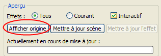

  7. Dans le panneau déroulant Effets groupe Aperçu, cliquez sur Afficher origine pour visualiser la scène sans les données d'éclairage. Cliquez sur Afficher effets pour afficher à nouveau les données.
