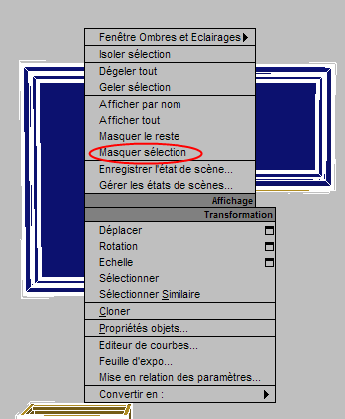

  3. Cliquez avec le bouton droit de la souris et choisissez Affichage Masquer sélection afin que seul le meuble de 24 pouces soit visible.
