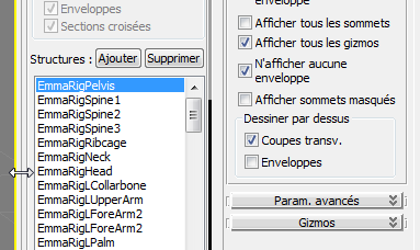

    Conseil : De nombreux paramètres du modificateur Peau sont répartis entre plusieurs groupes de fonctions. Dans certains cas, vous pouvez souhaiter afficher davantage de paramètres dans une même colonne. Pour développer le groupe de fonctions de commandes, placez le curseur de la souris sur la bordure gauche de façon à ce qu'elle se transforme en flèche horizontale à deux têtes, puis faites glisser celle-ci vers la gauche jusqu'à ce que deux colonnes apparaissent.
    Faites glisser la bordure gauche du groupe de fonctions de commandes vers la gauche pour faire apparaître plusieurs colonnes.
  4. Cliquez sur d'autres entrées de la liste Structures pour consulter la pondération des sommets d'autres parties du maillage de peau. Vous pouvez également cliquer sur les représentations de structure dans la fenêtre. Chaque représentation est affichée sous la forme d'une ligne droite avec un sommet (sans maillage) à chaque extrémité. Lorsque vous effectuez cette opération, la structure concernée est mise en surbrillance dans la liste du panneau déroulant Paramètres.

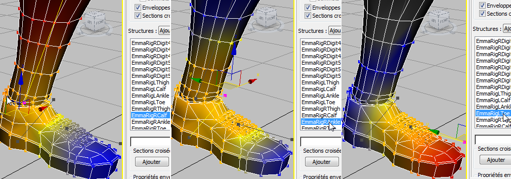

  4. Sélectionnez les structures du pied les unes après les autres : EmmaRigLCalf, EmmaRigLAnkle et EmmaRigLToe.
    De gauche à droite : les structures du mollet, de la cheville et de l'orteil sélectionnées.
    Terminez par la structure EmmaRigLAnkle. Les ombres (orange, jaune et bleu) indiquent que le poids de la plupart des sommets pour cette structure est inférieur à 0,5, ce qui n'est pas acceptable.

  1. Sélectionnez la structure du bassin EmmaRigPelvis.
    Selon la méthode d'arrêt de la pondération, le fait qu'aucune zone rouge n'apparaisse n'est pas bon signe.
