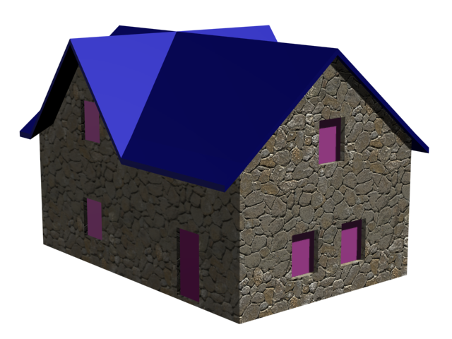

  8. Appliquez un modificateur Mapping UVW aux murs de la maison. Modifiez le type de projection de map en Boîte, puis réglez les paramètres suivants : Longueur = Largeur = Hauteur = 5,0 m.
    Murs de la maison avec texture maçonnerie

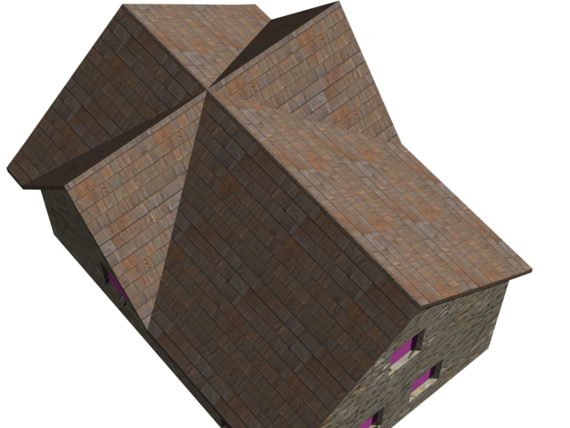

    D'autre part, il y a un problème avec le toit. A cause de ses deux pignons, il est impossible d'appliquer directement la map au motif en utilisant Mapping UVW.
    Texture bardeau pour le toit de la maison
    Avec la map par défaut (inutile d'exécuter ces étapes vous-même), l'apparence de la texture n'est pas adaptée. Même si vous vouliez ajuster l'échelle ou modifier le type de projection, les bardeaux ne respecteraient pas la direction des pignons.
    Mapping de texture par défaut du toit

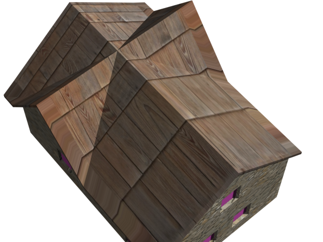

  6. Accédez au groupe de fonctions Modifier. Choisissez MapScaler (EchelleTexture) dans la liste des modificateurs.
    Remarque : Choisissez “MapScaler”(EchelleTexture) dans la liste, et pas “MapScaler (WSM)” (EchelleTexture (WSM)). La version réaliste (WSM) de MapScaler (EchelleTexture) a un effet similaire mais pas tout à fait identique.
    Le modificateur MapScaler conserve l'échelle de la map par rapport à l'objet (dans ce cas, le toit), et, par défaut, enveloppe la texture pour que les bardeaux suivent l'angle du toit.
    Application de la texture bardeau à l'aide de MapScaler

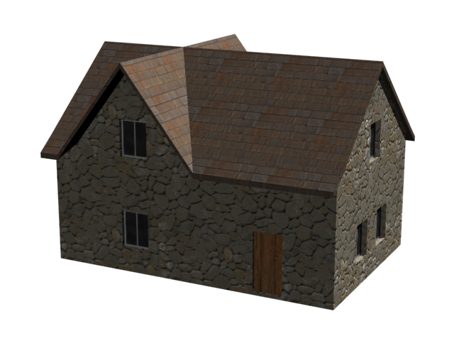

  7. Appliquez un modificateur Mapping UVW à la porte. Modifiez la projection de map en Boîte, puis réglez les paramètres suivants : Longueur = Largeur = Hauteur = 4,0 m.
La texture de la maison est terminée.
La maison avec toutes ses textures
