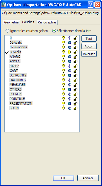

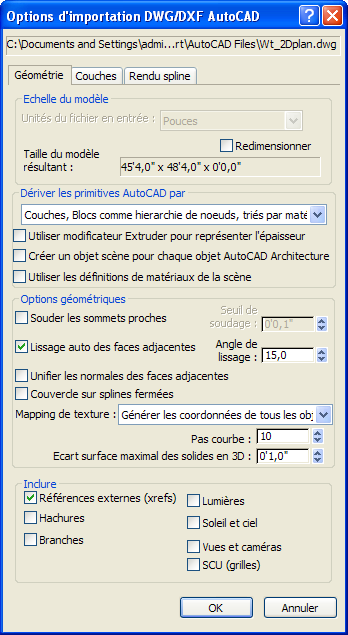

Définissez les options d'importation:
- Dans l'onglet Geometry (Géométrie) de la boîte de dialogue AutoCAD DWG/DXF Import Options (Options d'importation DWG/DXF AutoCAD), laissez les paramètres sur leurs valeurs par défaut. (Ils sont présentés dans l'illustration suivante). Avant de cliquer sur OK, vous devez modifier les paramètres de l'onglet Layers (Couches).
- Cliquez sur l'onglet Layers (Couches) pour y accéder.
- Sélectionnez Select From List (Sélectionner dans la liste) pour activer la sélection individuelle de couches.
Au début, toutes les couches sont sélectionnées.
- Cliquez sur Invert (Inversion).
A présent aucune des couches n'est sélectionnée.
- Cliquez sur la couche 3DWalls (Murs3D) pour la sélectionner, puis cliquez sur OK.

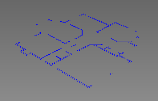

3ds Max importe le plan du sol, dont l'apparence doit être semblable à celle présentée dans l'illustration suivante.
