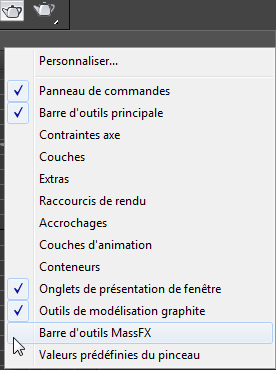

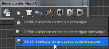

  1. Si la barre d'outils MassFX n'est pas visible, cliquez avec le bouton droit sur la zone à droite de la barre d'outils principale, puis, dans le menu contextuel, choisissez la barre d'outils MassFX.
    3ds Max ouvre la barre d'outils.
    Barre d'outils MassFX
  2. Sélectionnez l'objet Coffee Table (table à café).
  3. Dans la barre d'outils MassFX, ouvrez l'icône déroulante Corps rigides (le deuxième bouton) et, dans la liste déroulante, choisissez Définir la sélection en tant que corps rigide statique.
    Un corps rigide statique fait partie de la simulation, mais il ne bouge pas et ne change pas.

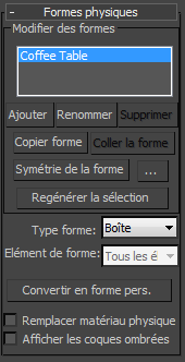

  4. Accédez au groupe de fonctions Modifier. MassFX définit des objets en appliquant un modificateur, Corps rigide MassFX, aux objets que vous sélectionnez.
  5. Regardez le panneau déroulant Formes physiques. Le type de forme par défaut pour ce corps statique est Rectangle, car il a été créé à partir d'un rectangle primitif.
    MassFX fonctionne avec deux types de géométrie :
    • Le maillage graphique est la géométrie de l'objet d'origine.
      En général, les maillages graphiques (d'origine) sont utilisés pour des corps statiques, qui ne sont pas déplacés dans la simulation.
    • La forme physique est la géométrie que MassFX utilise dans la simulation afin de représenter le maillage graphique.
      En général, les formes physiques sont utilisées pour tous les corps en mouvement de la simulation.
    • Le principe de base consiste à utiliser la géométrie la plus simple que vous puissiez accepter. Dans ce cas, la table à café est un simple rectangle qui est statique, donc l'option D'origine conviendra très bien. Ouvrez la liste déroulante Type de forme, puis sélectionnez D'origine.

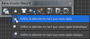

  1. Sélectionnez l'objet Ball (balle).
  2. Dans la barre d'outils MassFX, ouvrez l'icône déroulante Corps rigides et, dans la liste, choisissez Définir la sélection en tant que corps rigide.
    Les corps rigides dynamiques sont des objets qui se déplacent sous l'effet de forces physiques. Dans le cas de la balle, cette force est la gravité.

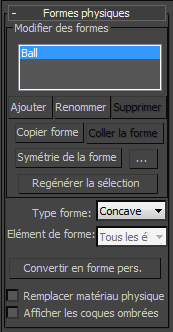

  3. Dans le groupe de fonctions Modifier panneau déroulant Formes physiques, vérifiez le type de forme.
    Le type de maillage par défaut pour la plupart des corps dynamiques est Convexe. Le résultat est une forme qui est approximativement celle d'une balle, comme vous pouvez le voir dans les fenêtres.
    La forme physique convexe s'apparente à la balle.
    Remarque : le niveau du sous-objet Transformer maillage a été utilisé pour décaler la forme pour plus de clarté.
    Cependant, la forme par défaut ne va pas rouler très bien. Le modificateur Corps rigide MassFX possède une meilleure forme pour les objets sphériques.
  4. Dans le panneau déroulant Formes physiques, ouvrez la liste déroulante Type de forme et choisissez Sphère.
    Désormais, la forme physique correspond à la forme d'origine de la balle.

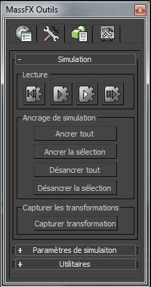

  1. Dans la barre d'outils MassFX, cliquez sur (Paramètres d'univers).
    3ds Max ouvre la boîte de dialogue Outils MassFX dans le panneau Paramètres d'univers.
  2. Dans la boîte de dialogue Outils MassFX, cliquez sur l'onglet (Outils de simulation).
  3. Dans l'onglet Outils, cliquez sur Ancrer tout.
    3ds Max convertit la simulation en images clés. Lors de cette opération, une barre de progression située en bas de la fenêtre s'affiche.
    Une fois l'ancrage terminé, vous pouvez exécuter la simulation comme une animation ordinaire, en cliquant sur (Lire animation) dans le coin inférieur droit de la fenêtre 3ds Max. Vous pouvez également effectuer le rendu de l'animation intégrée dans un fichier vidéo. Si vous souhaitez revenir en arrière et ajuster la simulation, vous pouvez désancrer un ou tous les objets.
