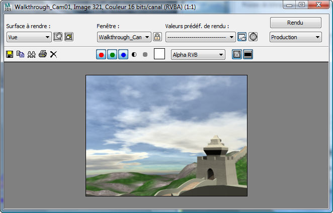

  9. Vérifiez que Enregistrer fichier est activé dans la zone de Sortie rendu. Vérifiez également que le champ Fenêtre, situé en bas de la boîte de dialogue Rendu scène, contient la valeur Walkthrough_Cam01 (et non Dessus, Face ou Gauche), puis cliquez sur (Production de rendu).
    Remarque : Un arrière-plan ciel est rendu. Un objet dôme représente le ciel.
  10. La boîte de dialogue Progression rendu s'affiche. Attendez un instant que la première image soit restituée. Vous verrez les valeurs Durée dernière image, Temps écoulé et Temps restant changer une fois la première image terminée.
    Attendez qu'au moins quatre images aient été restituées.
    A ce stade, vous pouvez travailler sur autre chose pendant que 3ds Max effectue le rendu de votre animation.
    Conseil : Vous pouvez aussi regarder le rendu à la recherche d'éventuelles erreurs ou chercher si vous voulez réaliser des changements. C'est en général une bonne façon d'étudier la scène au fur et à mesure que le rendu progresse.
    Une fois le rendu terminé, le dossier spécifié contiendra 3000 fichiers JPG.

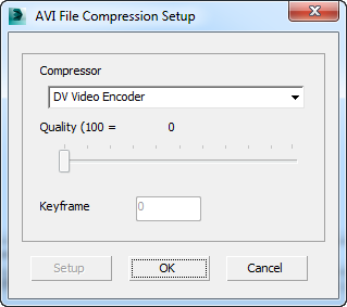

  8. Choisissez AVI comme type de fichier, et nommez l'animation my_jog.avi. Cliquez sur Enregistrer.
    La boîte de dialogue de configuration de compression de fichier AVI s'ouvre. Vous pouvez y choisir un codec (type de compression/décompression) et ajuster la qualité du fichier. Acceptez le codec par défaut. Pour réduire la taille du fichier, diminuez la valeur Qualité.
  9. Cliquez sur OK pour continuer.
