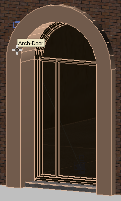

Agrandissez la fenêtre orthographique et
sélectionnez l'objet Arch-Door.
Objet Arch-Door sans matériau appliqué

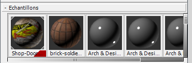

- Ouvrez
l'éditeur de matériaux détaillé. Recherchez la zone Champs échantillon. Un matériau appelé brick-soldier a déjà été préparé pour l'arche.
- Faites glisser le matériau brick-soldier du navigateur
zone Champs échantillon vers la vue active. Dans la boîte de dialogue Instance (Copie) matériau, assurez-vous que l'option Instance est sélectionnée, puis cliquez sur OK.
- Dans la vue active, assurez-vous que le noeud brick-soldier est sélectionné puis, dans la barre d'outils de l'éditeur de matériaux détaillé, cliquez sur
(Attribuer le matériau à la sélection). Cliquez sur
(Afficher les matériaux ombrés dans la fenêtre) pour activer cette option. (Si vous utilisez un pilote de fenêtre hérité, l'info-bulle de ce bouton indique "Afficher map standard dans la fenêtre".) L'arche devient gris foncé. Aucun autre détail n'est affiché car aucune coordonnée de mapping n'a encore été spécifiée pour l'objet Arch-Door .

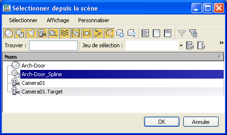

(Arête) pour quitter le niveau sous-objet Arête et appuyez sur la touche H pour ouvrir la boîte de dialogue Sélectionner depuis la scène.
- Choisissez Arch-Door-Spline dans la liste pour sélectionner la nouvelle spline. Cliquez sur OK.

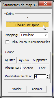

- Dans la boîte de dialogue Paramètres de map spline, cliquez sur Choisir spline.
Laissez la boîte de dialogue Paramètres de map spline ouverte.
- Appuyez sur la touche H et, dans la boîte de dialogue Choisir objet, choisissez Arch-Door-Spline dans la liste, puis cliquez sur Choisir.

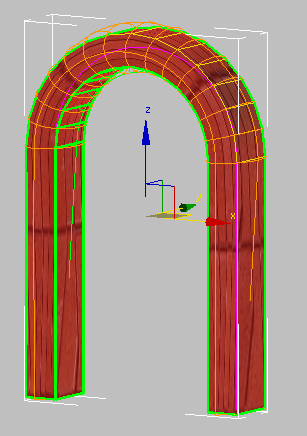

L'arche est entourée d'un gizmo cage, qui définit le contour et les coupes du mappiing.
Arche entourée du gizmo cage
Vous devez maintenant corriger la base du gizmo cage, qui est trop fine pour la géométrie de l'arche.

- Dans la barre d'outils principale, cliquez sur
(Sélection et échelle uniforme). Pour chaque base de l'arche, cliquez pour sélectionner la base du gizmo, puis faites glisser le gizmo Echelle le long de son axe Y jusqu'à ce que la cage soit au moins aussi large que chaque face à la base de l'arche.
Gizmo cage après redimensionnement de chaque base

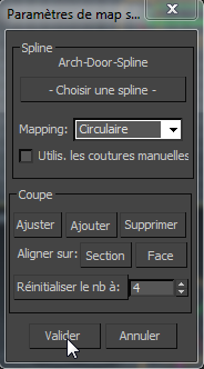

Il n'est pas nécessaire d'être aussi précis : dans la leçon suivante, vous allez définir la cage avec davantage de détails à l'aide des commandes du modificateur Développer UVW.
- Dans la boîte de dialogue Paramètres de map spline, cliquez sur Valider pour accepter les modifications apportées jusqu'à présent à la spline.
