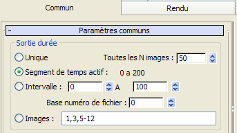

  1. Cliquez sur (Configuration du rendu) ou appuyez sur la touche F10.
  2. Dans la boîte de dialogue de configuration de rendu groupe de fonctions Commun, dans le panneau déroulant Paramètres communs, accédez au groupe Sortie durée. Modifiez la sortie Single (Unique) par Active Time (Temps actif), puis attribuez la valeur 50 à Every Nth Frame ((Toutes les N images).
    Cela vous permettra de générer le rendu de cinq images prélevées au cours de l'animation, de l'image 0 à l'image 200. (Le rendu de cinq images prendra probablement de 5 à 10 minutes : réglez la valeur de Toutes les N images en fonction du temps que vous souhaitez consacrer à cette leçon.)

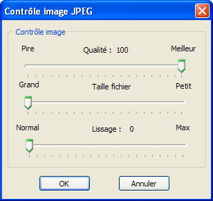

    3ds Max ouvre la boîte de dialogue Contrôle image JPEG.
  6. Attribuez la valeur 100 pour cent à Quality (Qualité), puis cliquez sur OK.
