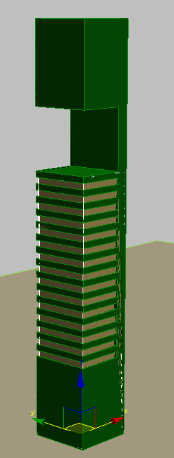

  5. Dans le panneau déroulant Choisir booléen, cliquez sur Lancer la sélection, puis sélectionnez la grande boîte réseau au sommet de la tour.
    L'opération booléenne de soustraction soustrait la zone commune partagée par la boîte réseau et l'objet Tower.
    Vous ajouterez ensuite un élément de conception dans l'espace que vous venez de créer.

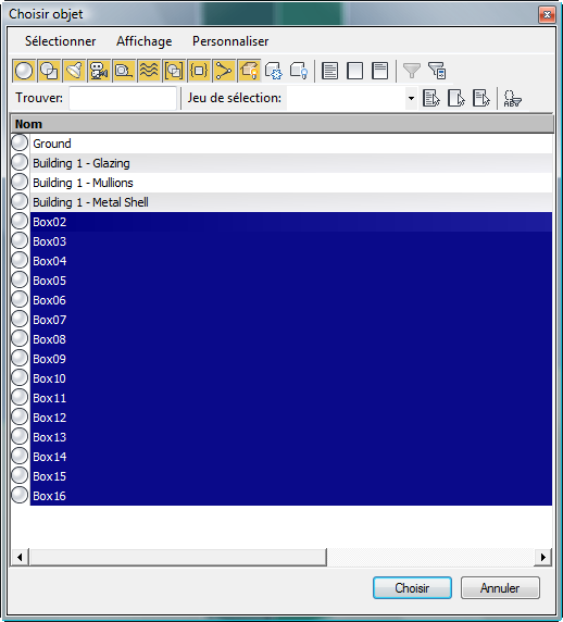

  6. Appuyez sur la touche H pour ouvrir la boîte de dialogue Choisir objet. Dans la liste, sélectionnez tous les objets Box, puis cliquez sur Choisir.
    L'opération soustraction crée des espaces pour toutes les boîtes de réseau sélectionnées.
  7. Dans le panneau déroulant Pick Boolean (Choisir booléen), quittez le mode Pick (Choisir) en cliquant de nouveau sur le bouton Start Picking (Lancer la sélection) pour le désactiver.
    Vous devez ensuite introduire la vitre en retrait dans les 15 premiers étages créés par la soustraction booléenne.

    La prochaine opération booléenne permettra de joindre l'objet boîte nouvellement créé à l'objet Tower (Tour).
  8. Sélectionnez l'objet Tower puis, dans le panneau déroulant Paramètres zone Opérations, sélectionnez Union.
  9. Dans le panneau déroulant Choisir booléen, cliquez sur le bouton Lancer la sélection et sélectionnez la boîte que vous venez de créer. Cette boîte est maintenant incorporée à l'objet Tower (Tour).
  10. Cliquez sur le bouton Start Picking (Lancer la sélection) pour le désactiver.
