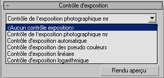

Définissez le contrôle d'exposition :
  1. Dans le menu principal, choisissez Rendu Contrôle d'exposition.
    3ds Max ouvre la boîte de dialogue Environnement et effets.
  2. Dans le panneau déroulant Contrôle d'exposition, si le contrôle d'exposition actif est défini sur Contrôle de l'exposition photographique mr (mr étant l'abréviation de mental ray), ouvrez la liste déroulante et choisissez <Aucun contrôle exposition>.

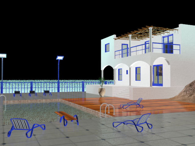

  3. Assurez-vous que la fenêtre Caméra-Terrasse est active, puis générez le rendu de la scène.
    Conseil : Vous pouvez appuyer sur la touche de raccourci F9 au lieu de cliquer sur Production de rendu.
    Une fois les paramètres d'exposition supprimés, vous avez une vision de base de la scène avec un éclairage par défaut.
    Le rendu semble plat et peu réaliste. Il faut ajouter soit des sources de lumière artificielles, soit une lumière du jour pour illuminer correctement la scène. Dans ce didacticiel, vous allez créer une lumière du jour en générant deux sources de lumière photométriques mental ray:

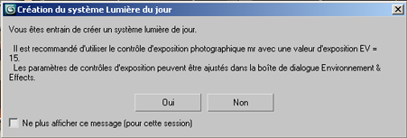

  2. Dans le groupe de fonctions Créer, cliquez sur (Systèmes). Dans le panneau déroulant Object Type (Type d'objet), cliquez sur Daylight (Lumière du jour) pour l'activer.
    3ds Max ouvre la boîte de dialogue Création du système Lumière du jour, recommandant une valeur d'exposition optimale pour mental ray.
  3. Cliquez sur Oui pour accepter les paramètres.
    Conseil : Si 3ds Max n'ouvre pas la boîte de dialogue Création du système Lumière du jour, choisissez Rendu Contrôle d'exposition. Dans le panneau déroulant Contrôle d'exposition, sélectionnez "Contrôle de l’exposition photographique mr", puis, dans le panneau déroulant "Contrôle de l’exposition photographique mr", choisissez Valeur d'exposition. Assurez-vous que la valeur d'exposition est définie sur 15.

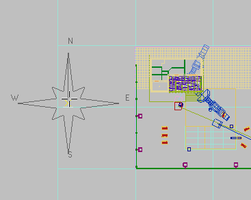

  4. Dans la fenêtre Top (Dessus), cliquez n'importe où sur la scène puis faites glisser légèrement le curseur dans n'importe quelle direction pour créer une rose des vents.
  5. Relâchez le bouton de la souris.

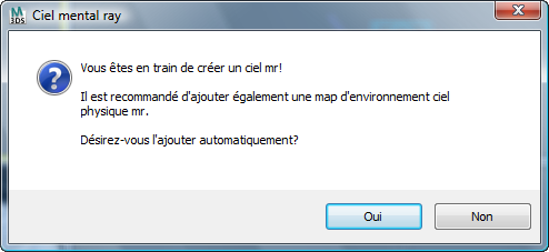

    Une fois le bouton relâché, le système lumière du jour est créé et 3ds Max ouvre la boîte de dialogue Ciel mental ray, laquelle vous demande si vous souhaitez créer une map d'environnement Ciel physique mr.
    Cliquez sur Oui pour ajouter la texture d'environnement.
    La texture d'environnement mr Physical Sky (Ciel physique mr) est basée sur un dégradé, dont l'apparence dans l'arrière-plan d'une scène change en fonction de la position du soleil à tout moment de la journée.

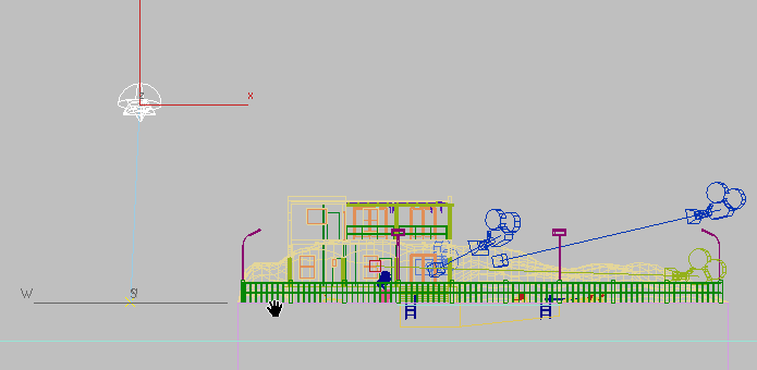

  6. Déplacez la souris vers le haut pour positionner l'objet soleil dans le ciel. Vous pouvez utiliser la fenêtre Gauche pour voir le positionnement vertical de l'objet soleil. La hauteur exacte de l'objet soleil dans le ciel n'a pas d'importance.
  7. Cliquez une fois pour fixer la position du soleil, puis cliquez avec le bouton droit pour terminer la création de la lumière du jour.

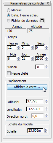

  1. Le système lumière du jour (l'objet soleil) étant toujours sélectionné, accédez au groupe de fonctions Modifier. Dans le panneau déroulant Paramètres Lumière du jour groupe Position, cliquez sur Configuration.
    3ds Max ouvre le groupe de fonctions Mouvement.

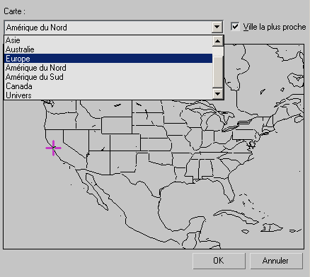

  2. Dans le panneau déroulant Paramètres de contrôle groupe Emplacement, cliquez sur Afficher la carte.
  3. Dans la boîte de dialogue Geographic Location (Emplacement géographique), sélectionnez Europe dans la liste déroulante Map (Carte).

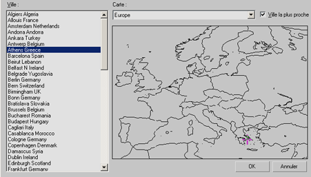

  4. Sur la carte, cliquez sur le pays Greece (Grèce) ou sélectionnez Athens Greece (Athènes Grèce) dans la liste City (Ville) qui s'affiche à gauche.
    Une fois que vous avez cliqué sur OK, 3ds Max positionne l'objet soleil du système lumière du jour de façon à modéliser la latitude et la longitude réelles d'Athènes, en Grèce.
    Le groupe Paramètres de contrôle Temps permet de modifier la date et l'heure du jour, paramètres qui affectent également la position du soleil. La scène que vous allez illuminer et dont vous allez effectuer le rendu se situe en milieu d'après-midi, à 3h00 pm ou 15h00.
  5. Dans la zone Temps case à double flèche Heure, réglez l'heure à 15.
  6. Dans le groupe Emplacement, réglez la direction Nord sur 345,0 degrés.
    Ce réglage oriente la position Nord-Sud de la scène de façon à ce que le disque du soleil apparaisse au-dessus de la mer au moment où il se prépare à se coucher à l'Ouest.

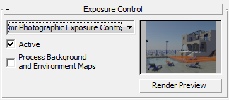

  1. Sélectionnez Rendu Contrôle d'exposition pour afficher la boîte de dialogue Environnement et effets.
  2. Assurez-vous que la fenêtre Caméra-Terrasse est active, puis dans le panneau déroulant Contrôle d'exposition, cliquez sur Rendu aperçu pour visualiser rapidement le résultat dans une vignette.
  3. La scène semble acceptable. Générez le rendu de la fenêtre Caméra-Terrasse pour obtenir une meilleure vue.
