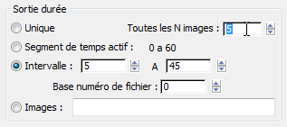

  2. Dans le panneau déroulant Paramètres communs groupe Sortie temps, définissez l'intervalle entre l'image 5 et l'image 45 (de 08h00 à 16h00). Définissez également l'option Toutes les N images 5.
    Vous allez effectuer le rendu de neuf captures d'image pendant les principales heures de la journée.

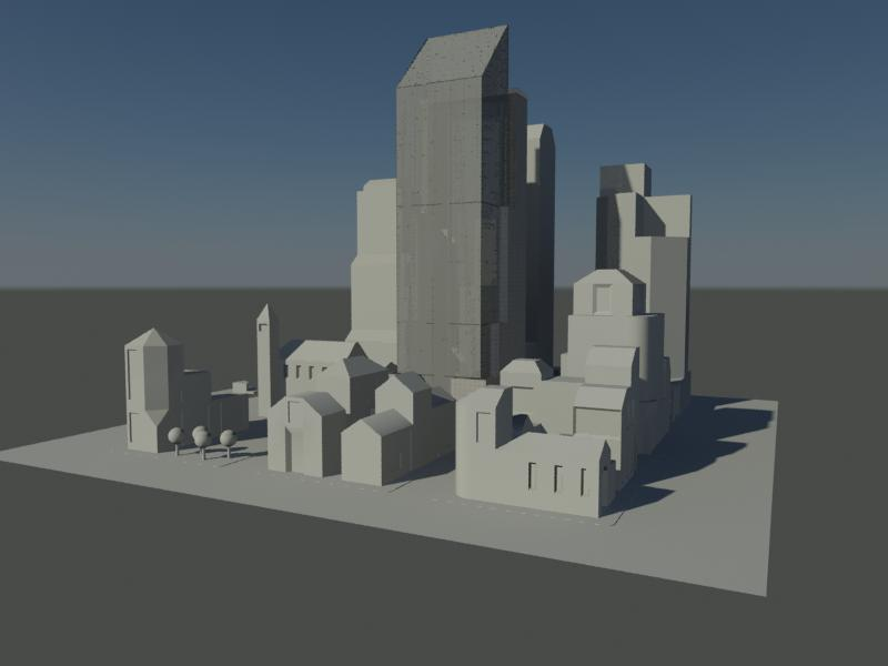

  5. Assurez-vous que la Caméra01 est la fenêtre active, puis cliquez sur Rendu.
    3ds Max génère le rendu de chaque image. Chaque image comporte le nom du fichier que vous avez saisi, suivi d'un numéro de séquence qui correspond au numéro d'image.
    Image entièrement rendue à partir de l'ensemble de captures
