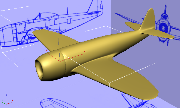

    Le modèle lissé montre que les ailes sont réussies.

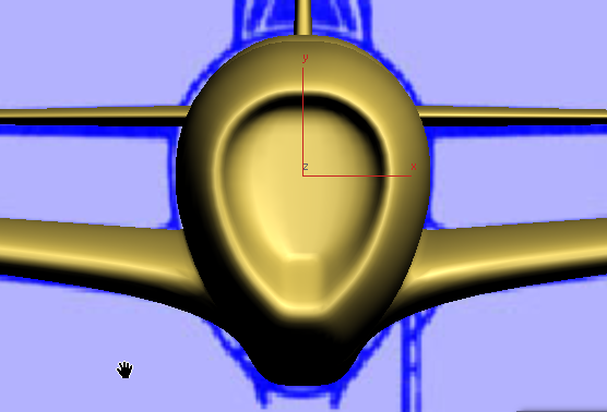

  3. Effectuez un zoom et un panoramique de la fenêtre Gauche pour bien voir l'entrée d'air. Appuyez sur la touche F4 pour désactiver les faces délimitées.

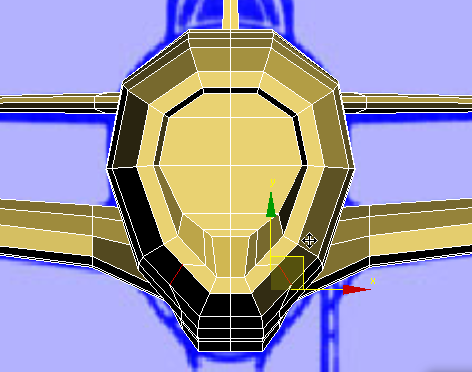

    Deux arêtes situées au niveau de l'arête inférieure de l'entrée d'air sont plus aiguës qu'elles ne devraient. Elles proviennent du contour supplémentaire que vous avez créé avec BoucleRapide lors de la préparation de l'extrusion des ailes. Vous corrigerez ce problème dans la procédure suivante.

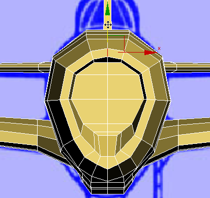

  1. Dans la fenêtre Face, appuyez sur la touche F4 pour réactiver l'option Faces délimitées.

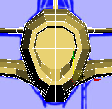

  2. Activez le niveau sous-objet (Arête). Tout à fait à l'avant du capot, sélectionnez la nouvelle arête située en bas à droite de la fenêtre.
  3. Dans le ruban panneau déroulant Editer, activez (Contraindre à arête), puis déplacez l'arête vers le haut, vers le centre de la face sur laquelle elle se trouve.

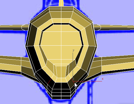

  4. Dans le ruban panneau déroulant Editer, activez (Contraindre à aucun), puis déplacez de nouveau l'arête, vers l'extérieur cette fois-ci, de façon à arrondir un peu plus l'entrée d'air du moteur.

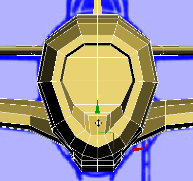

  5. Sélectionnez l'arête centrale au bas de la partie avant de l'entrée d'air et déplacez-la vers le bas le long de l'axe Y.
  6. Sélectionnez l'arête correspondante située dans la partie supérieure de l'entrée d'air et déplacez-la légèrement vers le haut, le long de l'axe Y.
  7. Désélectionnez toutes les arêtes.

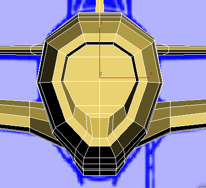

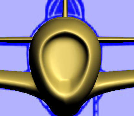

  8. Activez (NURMS) et appuyez sur la touche F4 pour désactiver les faces délimitées.
    Désormais, la partie du capot correspondant à l'entrée d'air offre un bien meilleur aspect.
