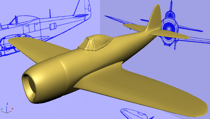

La dernière étape de modélisation du P-47 consiste à améliorer la courbure de la verrière en goutte d'eau.

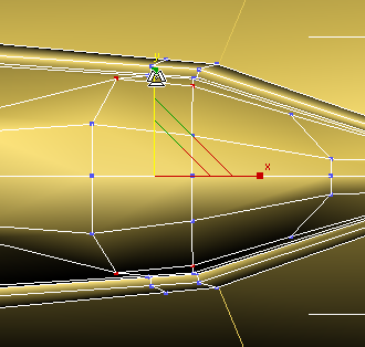

- Dans la fenêtre Dessus,
maintenez la touche
enfoncée tout en cliquant sur les quatre arêtes de la partie supérieure de la boucle d'origine de la bulle pour les sélectionner.
Fenêtre Perspective
- Dans le ruban
groupe de fonctions Editer, activez
(Contraindre à arête) puis, dans la fenêtre Face,
déplacez les arêtes vers l'arrière, vers la queue de l'avion.

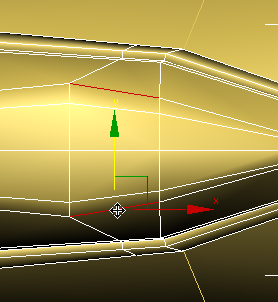

- Toujours en mode Déplacement, dans la fenêtre Dessus, maintenez la touche
enfoncée tout en cliquant sur les deux arêtes situées juste au-dessus des côtés du milieu de la bulle pour les sélectionner.
- Dans la fenêtre Face,
déplacez ces arêtes vers le bas jusqu'au milieu du côté de la bulle.

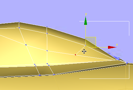

enfoncée tout en cliquant sur les deux sommets au niveau desquels le côté de la bulle rejoint le haut, derrière les boucles verticales, pour les sélectionner.
déplacez ces sommets vers le bas et vers l'avant afin que le contour de la bulle soit plus lisse.

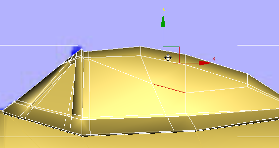

mettez les sommets à l'échelle le long de l'axe Y pour augmenter le renflement de la partie arrière de la bulle.
sélectionnez par région les quatre sommets situés devant ceux que vous venez de mettre à l'échelle, sur les côtés de la bulle le long du contour.
mettez ces sommets à l'échelle le long de l'axe Y, comme vous l'avez fait pour les sommets arrière.

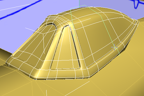

Vérifier votre travail :
- Quittez le niveau de sous-objet
(Sommet).
- Activez l'option
(NURMS) pour l'objet Verrière.
Sélectionnez le fuselage et activez également
(NURMS) pour cet objet. Remarque : L'option Utiliser NURMS
partie déroulante
Séparer par
Groupes de lissage doit être activée pour le fuselage et la verrière, ce que vous pouvez vérifier.
- Dans la fenêtre Perspective, appuyez sur la touche F4 pour désactiver l'affichage des faces délimitées
, puis effectuez un zoom arrière pour voir l'intégralité de l'avion.
Enregistrement de votre travail :
- Enregistrez la scène sous le nom p47_canopy_finished.max.
Pour afficher une version finalisée du modèle P-47, vous pouvez ouvrir le fichier p47_completed_no_texture.max. Cette version du modèle inclut des modifications supplémentaires de la géométrie qui n'étaient pas suffisamment importantes pour figurer dans ce didacticiel.
Vous pouvez également consulter une version finalisée et texturée du modèle P-47 en ouvrant le fichier p47_completed_textured.max..
