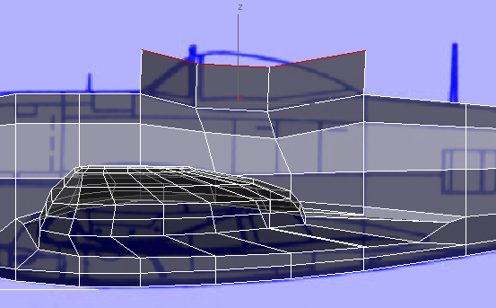

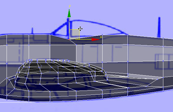

- Dans la fenêtre Face, sélectionnez par région les sommets supérieurs qui se trouvent juste derrière ceux situés à l'avant du cockpit et
déplacez-les pour faire correspondre le contour du cockpit avec l'image du "bleu".

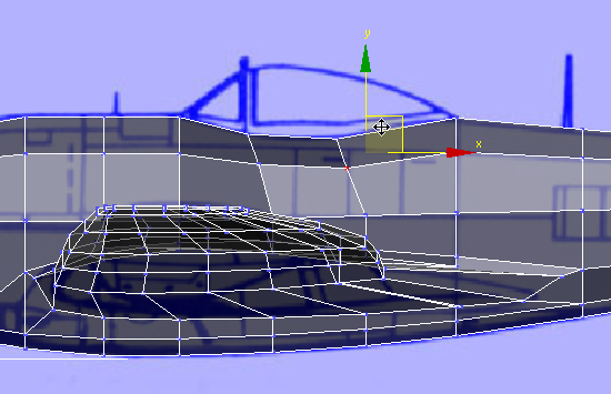

- Sélectionnez par région les sommets situés immédiatement en dessous de ceux qui se trouvent le long de l'arête latérale et
déplacez-les pour que le maillage soit un peu plus régulier.

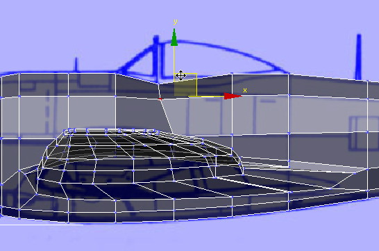

- Sélectionnez par région les sommets supérieurs situés derrière ceux que vous avez déplacés à l'étape 2, puis
déplacez-les pour qu'ils correspondent également au contour de l'image.
déplacez-les vers l'avant pour ajuster le maillage comme vous l'avez fait pour l'arête située plus en avant.

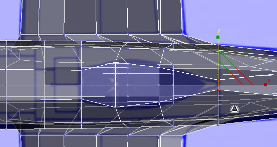

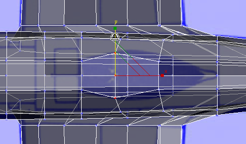

- Dans la fenêtre Dessus, effectuez un
panoramique et un
zoom avant pour bien voir la zone du cockpit.

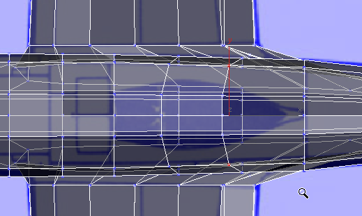

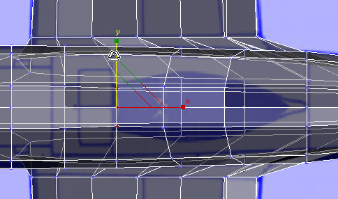

- Dans la fenêtre Face, sélectionnez par région la rangée de sommets située au niveau du bord d'attaque du cockpit puis, dans la fenêtre Dessus,
mettez ces sommets à l'échelle le long de l'axe Y afin qu'ils correspondent à la forme du cockpit (zone bleu foncé) de l'image.

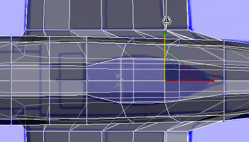

- Répétez l'étape précédente pour les trois autres rangées qui définissent la zone du cockpit. Utilisez la fenêtre Face pour sélectionner les sommets par région, puis observez le résultat de la mise à l'échelle dans la fenêtre Dessus.

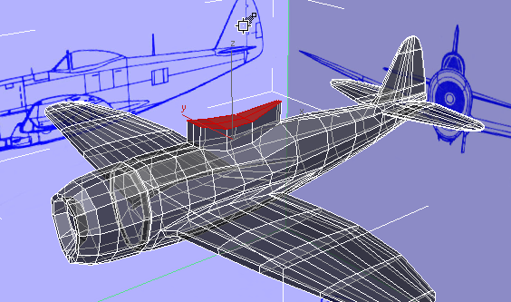

Extruder la verrière du cockpit :
- Dans le ruban
groupe de fonctions Modélisation de polygone, cliquez sur
(Polygone).
- Dans le
groupe de fonctions Modifier
panneau déroulant Sélection, activez l'option Ignorer faces masquées.

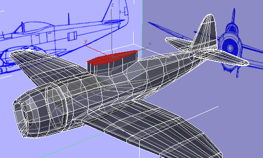

maintenez la touche
enfoncée tout en cliquant sur les polygones qui forment la zone du cockpit pour les sélectionner.
- Dans le ruban
groupe de fonctions Polygones, cliquez sur
(Extruder). Dans la fenêtre Perspective, extrudez les polygones. Observez votre travail dans la fenêtre Face. Vous pouvez ainsi rendre l'extrusion à peu près égale à la hauteur de la verrière du cockpit de l'image.

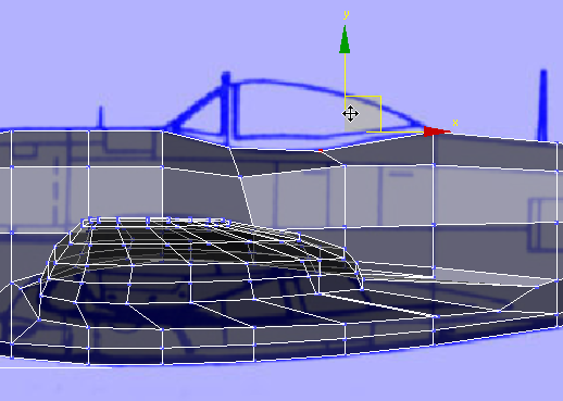

Fenêtre Face

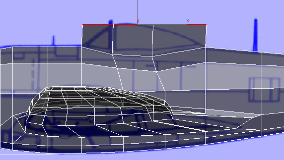

- Dans le ruban
groupe de fonctions Aligner, cliquez sur
(Aligner Y).
Fenêtre Face
Au besoin,
déplacez les polygones afin que dans la fenêtre Face, ils soient de la même hauteur que la verrière de l'image.
