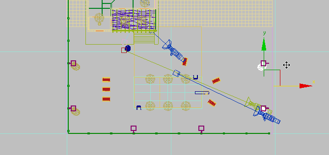

  1. Activez la fenêtre Dessus et effectuez un zoom arrière autour de la piscine de façon à voir les six mâts d'éclairage, comme indiqué dans l'illustration suivante.

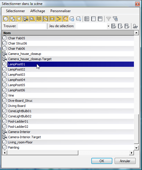

  2. Appuyez sur la touche H pour ouvrir la boîte de dialogue Sélectionner dans la scène, sélectionnez Mâtd'éclairage01, puis cliquez sur OK.
    Remarque : Si la boîte de dialogue met en surbrillance les six mâts d'éclairage, sélectionnez Sélectionner Sélectionner dépendances pour désactiver cette option.

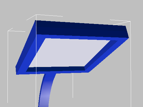

  5. Cliquez sur (Cadrer) pour obtenir une vue plus rapprochée du mât d'éclairage. Continuez le zoom avant jusqu'à ce que le groupe de fonctions lumière soit clairement visible.

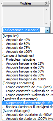

  1. Accédez au groupe de fonctions Modify (Modifier). Dans le panneau déroulant Modèles, ouvrez la liste déroulante et choisissez Suspension fluorescente de 4 pieds (web).
    Par défaut, ce type d'objet émet une lumière sous forme de point. Cependant, vous souhaitez que l'objet émette la lumière dans une zone rectangulaire qui corresponde à la géométrie du groupe de fonctions du mât d'éclairage.

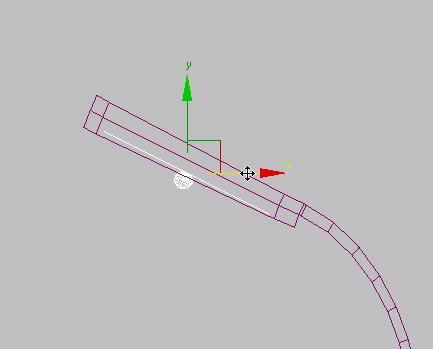

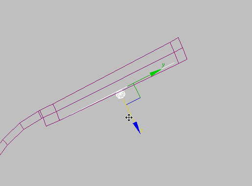

  3. Actionnez les flèches des cases Length (Longueur) et Width (Largeur) jusqu'à ce que la boîte englobante rectangulaire corresponde aux dimensions du groupe de fonctions lumière mât d'éclairage.
    Vérifiez votre travail à l'aide des fenêtres Top (Dessus) et Left (Gauche). Utilisez (Sélection et déplacement) pour ajuster la position de l'objet lumière si nécessaire.
  4. Activez la fenêtre Face. Dans la barre d'outils principale, remplacez la valeur du système de coordonnées de référence par Local.
  5. Utilisez (Sélection et déplacement) pour déplacer l'objet lumière légèrement vers le bas, vers la surface inférieure de l'installation.

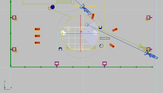

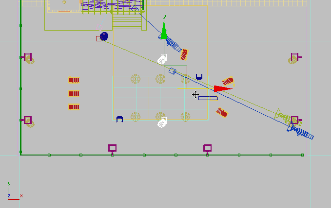

  1. Activez la fenêtre Dessus, appuyez sur  + Z pour revenir à la vue des six mâts d'éclairage, puis utilisez (Sélection et déplacement) pour appuyer sur et clonez l'objet lumière vers le mât d'éclairage voisin, comme indiqué dans l'illustration suivante. Faites de la lumière copiée une instance de l'original.
  2. Dans la fenêtre Dessus, appuyez sur tout en cliquant pour sélectionner la première lumière (les deux lumières de la terrasse doivent donc être sélectionnées), puis dans la barre d'outils principale, cliquez sur (Miroir).

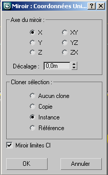

  3. Dans la boîte de dialogue Miroir groupe Axe du miroir, vérifiez que X a bien été sélectionné. Dans la zone Cloner la sélection, sélectionnez Instance, puis cliquez sur OK.
  4. Dans la fenêtre Dessus, déplacez les objets lumière clonés vers les mâts d'éclairage situés de l'autre côté de la piscine.
  5. Activez la fenêtre Face et effectuez un zoom avant sur la partie supérieure des mâts d'éclairage.
  6. Faites glisser les deux nouvelles lumières le long de l'axe X jusqu'à ce qu'elles soient proches de la surface inférieure de l'installation.

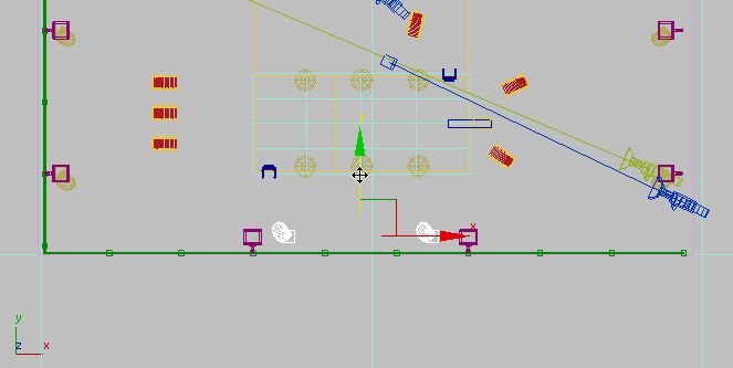

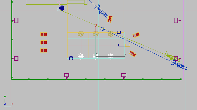

  1. Dans la fenêtre Dessus, appuyez sur et copiez les objets lumière à mi-distance entre les deux mâts d'éclairage restants, comme le montre l'illustration suivante. Effectuez de nouveau les instances des copies.
  2. Dans la barre d'outils principale, activez (Bascule accrochage à l'angle).
  3. Appliquez aux lumières une rotation de – 90 degrés autour de l'axe Z.
  4. Déplacez les lumières sur leur axe X jusqu'à ce qu'elles soient alignées avec les deux mâts d'éclairage restants, comme le montre l'illustration suivante.
  5. Déplacez chaque lumière individuellement sur son axe X jusqu'à ce qu'elle se repositionne à l'intérieur du mât d'éclairage correspondant.

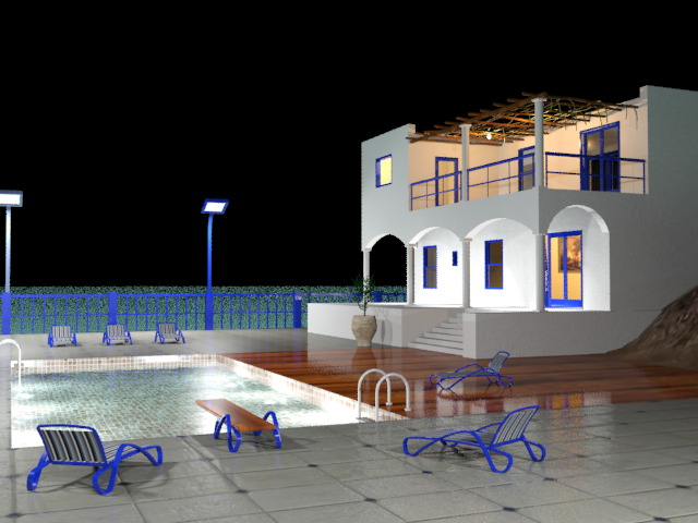

  1. Activez la fenêtre Caméra-Terrasse, puis générez le rendu de la scène.
    Avec l'ajout de ces derniers objets lumière, le temps de rendu de la scène a considérablement augmenté.
    La zone autour de la piscine est maintenant illuminée mais la scène reste sous-éclairée. L'intensité des objets lumière fluorescents nécessite quelques réglages.

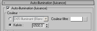

  5. Dans le panneau déroulant Auto-illumination (luisance), activez l'option Auto-illumination (luisance).
    Les commandes du groupe Couleur vous permettent de spécifier la couleur du matériau luisance, mais laissez la couleur du filtre par défaut inchangée, c'est-à-dire blanche.

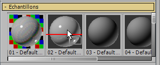

  3. Dans le groupe de fonctions Navigateur de matériaux/textures situé sur la gauche, repérez le groupe Echantillons.
  4. Faites glisser le bouton Ombrages de caméra Sortie de la boîte de dialogue de configuration de rendu et déposez-le sur un échantillon non utilisé. L'échantillon est traversé d'une barre rouge lorsque vous pouvez déposer la texture.
    3ds Max vous demande s'il doit s'agir d'une copie ou d'une instance. Assurez-vous que l'option Instance est sélectionnée, puis cliquez sur OK.

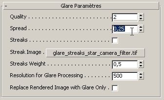

  7. Dans la vue active, cliquez deux fois sur le nœud Eblouissement de façon à en afficher les paramètres dans le groupe de fonctions Editeur de paramètres de droite.
  8. Dans le panneau déroulant Paramètres d'éblouissement, changez la valeur Envergure de 2,0 à 0,25.

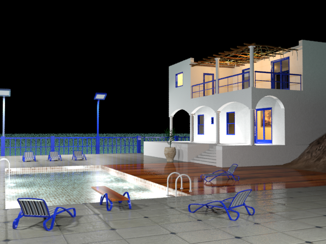

  10. Créez un clone du rendu d'image existant, puis générez le rendu de la scène.
    Rendu de la scène après l'ajout d'un effet d'éblouissement aux sources de lumière
    Comparez les deux images pour observer l'effet d'éblouissement. Cet effet est plus prononcé chez les mâts d'éclairage de la terrasse de la piscine, mais il est également visible chez la lumière du balcon qui n'est pas masquée par la colonne.
