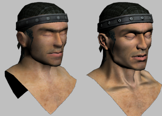

Dans ce didacticiel, vous allez créer un objet cage et le former pour qu'il corresponde aux contours de la cible, un modèle faible résolution d'une tête humaine. Vous utiliserez ensuite la cage pour recevoir les informations de la map Relief normal et diffuse à partir de la source, une version haute résolution du modèle.
Modèle d'un guerrier avec map diffuse (gauche) uniquement et avec map normale (droite).
