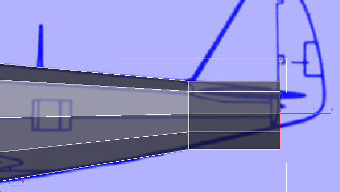

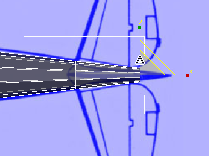

  1. Extrudez le fuselage une fois de plus, tout à fait à la pointe cette fois-ci.
    Fenêtre Face
  2. Dans la fenêtre Dessus, réduisez l'échelle du polygone pour le faire correspondre à l'image.

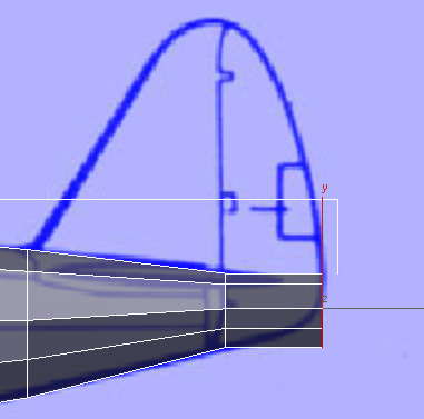

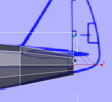

  3. Dans la fenêtre Face, réduisez l'échelle du polygone pour le faire correspondre à la taille de l'image.
  4. Toujours dans la fenêtre Face, déplacez le polygone vers le haut pour le faire correspondre au contour du fuselage.

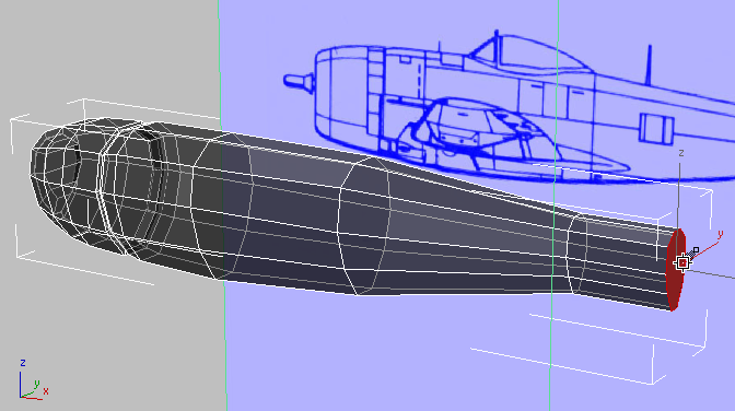

  1. Dans l'icône déroulante Orbite, choisissez (Orbite sous-objet). Ensuite, effectuez une mise en orbite, un panoramique et un zoom sur la fenêtre Perspective pour bien voir le polygone arrière.
  2. Dans le ruban groupe de fonctions Modélisation de polygone, cliquez sur (Sommet).
  3. Comme vous l'avez fait pour le grand polygone de l'entrée d'air, cliquez et maintenez la touche enfoncée tout en cliquant sur des paires de sommets horizontales pour les sélectionner, puis cliquez sur le ruban groupe de fonctions Boucles (Connecter) pour ajouter trois arêtes horizontales et subdiviser le grand polygone en quatre polygones quadrangulaires.

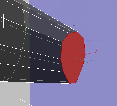

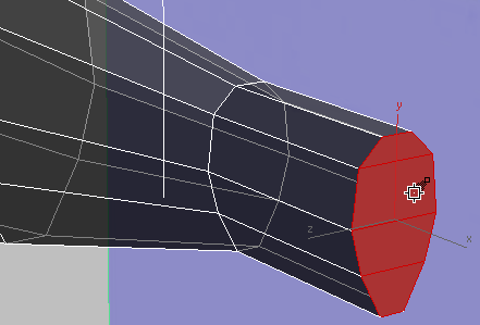

  2. Extrudez les faces à l'extrémité de la queue.
    Fenêtre Face

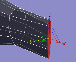

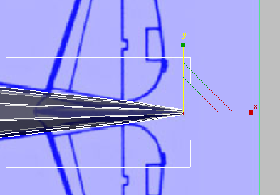

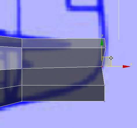

  3. Dans la fenêtre Dessus, réduisez l'échelle des faces pour affiner la partie inférieure arrière de la queue.
    Fenêtre Perspective
  4. Dans le ruban groupe de fonctions Modélisation de polygone, cliquez sur (Sommet).

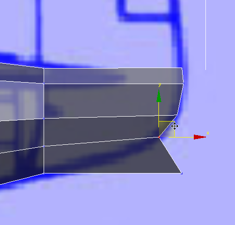

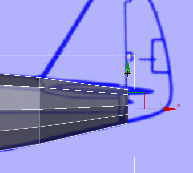

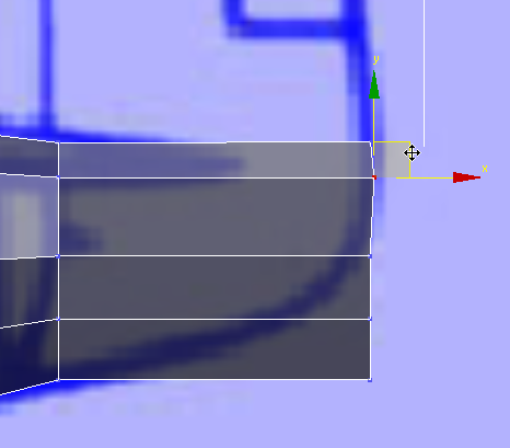

  5. Dans la fenêtre Face, sélectionnez les sommets par région pour être certain d'ajuster les deux côtés de la queue, puis déplacez les paires de sommets pour suivre le contour le long de la partie inférieure de la queue.
