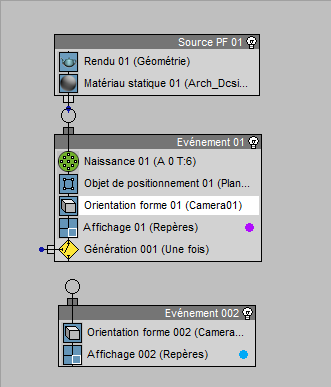

  1. Dans Evénement 001, cliquez sur l'opérateur Orientation forme 001 pour le mettre en surbrillance, puis cliquez avec le bouton droit de la souris et, dans le menu contextuel, sélectionnez Copier.
  2. Cliquez avec le bouton droit de la souris sur une zone vide dans la zone d'affichage de l'événement ci-dessous Evénement 001 et sélectionnez Coller dans le menu contextuel.
    3ds Max crée un événement nommé Evénement 002, avec un opérateur indiquant aux particules de faire également face à la caméra. Modifiez cet opérateur pour que les particules soient orientées vers la source de lumière de la scène et non vers la caméra.

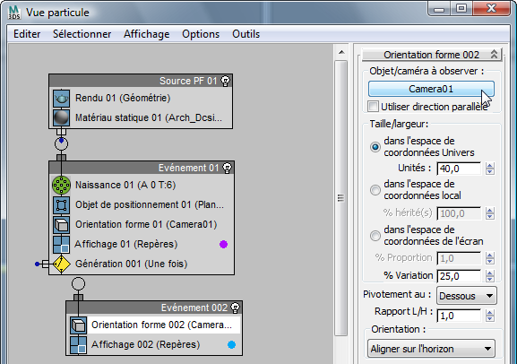

  3. Cliquez sur l'opérateur Orientation forme 002 pour afficher ses paramètres. Dans le panneau déroulant Orientation forme 002 zone Objet/caméra à observer, cliquez sur le bouton Choisir (intitulé à l'origine Caméra01) puis, dans une fenêtre, cliquez sur l'objet [Daylight01] Sun01.

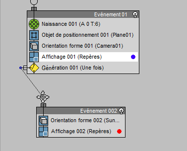

  4. Dans Evénement 002, cliquez sur l'opérateur Affichage 002. Dans le panneau déroulant Affichage02, cliquez sur l'échantillon de couleur et utilisez les commandes du sélecteur de couleur pour choisir une couleur rouge.
    Cette couleur est utilisée pour l'affichage les formes du deuxième jeu de particules en représentation filaire. Elle n'est pas visible dans le rendu. Elle facilite l'identification du deuxième jeu de particules.
  5. Ouvrez la liste déroulante Type, puis sélectionnez Géométrie.
  6. Dans la zone Evénement 001, cliquez sur l'opérateur Affichage 001 et choisissez une couleur bleu foncé pour améliorer la visibilité du premier jeu de particules en représentation filaire.
  7. Cliquez sur la poignée bleue à gauche de l'opérateur Génération et faites-la glisser vers l'entrée Evénement 002 (cercle vide qui ressort de la partie supérieure de la zone Evénement 002).
    Grâce à cette connexion, Evénement 001 crée un jeu de particules une fois et le transfère vers Evénement 002, où il reçoit l'instruction de faire face au soleil.

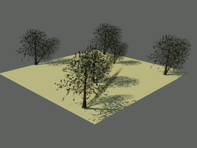

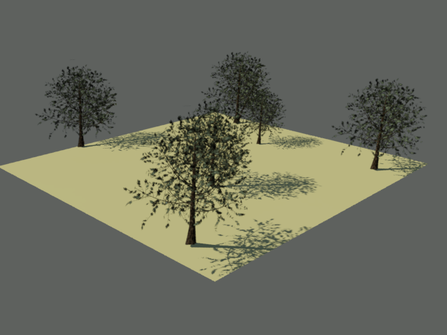

    Arbres particules avec un seul jeu d'ombres visible
    Le rendu présente un jeu d'arbres particules et les ombres projetées par le deuxième jeu d'arbres, qui sont normalement cachées.
