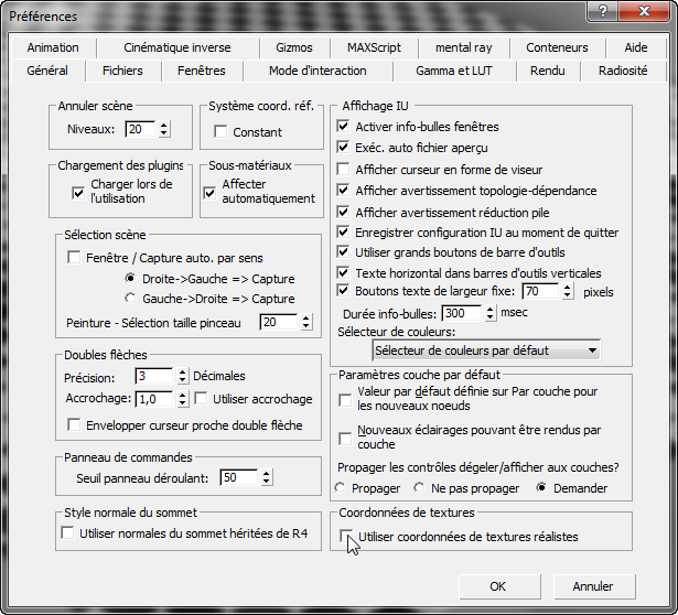

  2. Dans le menu principal, choisissez Personnaliser Préférences groupe de fonctions Général zone Coordonnées de textures et si cela n'est pas déjà le cas, désactivez la case Utiliser coordonnées de textures réalistes. Cliquez sur OK.

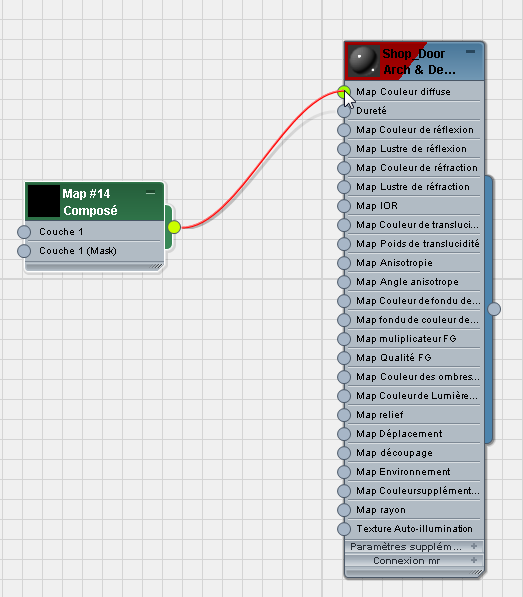

    Vous allez maintenant ajouter une map composite au composant Couleur diffuse du matériau.
  5. Faites glisser une map Composite du navigateur vers la vue active (dans les zones par défaut, Composite est une map standard), puis reliez le noeud de cette map au composant Couleur diffuse du matériau Shop-Door .
  6. Cliquez deux fois sur le noeud de la map Composite pour en afficher les paramètres.

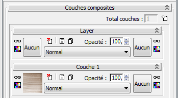

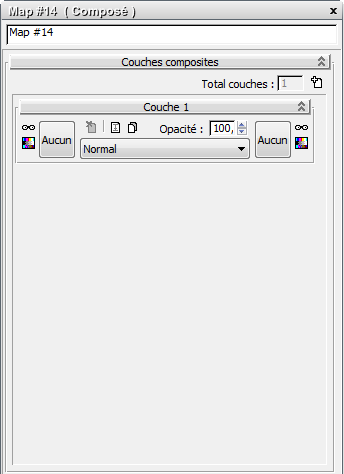

    A l'origine, la map Composite ne comporte qu'une seule couche.

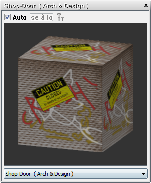

  4. Cliquez avec le bouton droit de la souris sur la barre de titre du noeud du matériau Shop Door et choisissez Aperçu type d'objet Boîte.
    3ds Max remplace la sphère échantillon par un cube, qui offre un meilleur aperçu de la géométrie du volet.

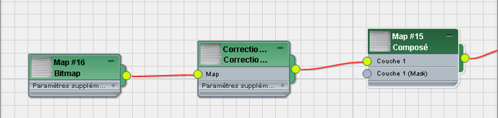

  1. Dans le panneau déroulant Couche 1, cliquez sur (Corriger la couleur de cette texture). Ce bouton se trouve sur la gauche du panneau déroulant.
    3ds Max affiche des commandes de correction de couleur dans l'éditeur de paramètres et insère un noeud de map Correction couleur entre le bitmap et la map Composite.
    Conseil : Dans la vue active, appuyez sur la touche L pour réorganiser la présentation et voir plus clairement ce noeud. Utilisez d'autres outils de navigation pour vous déplacer entre les noeuds dans la vue.

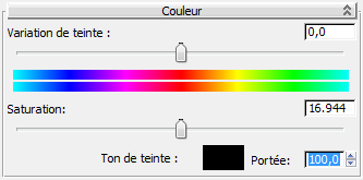

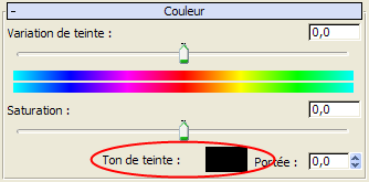

  2. Dans le panneau déroulant Couleur, cliquez sur l'échantillon de couleur Ton de teinte.
    3ds Max ouvre un sélecteur de couleurs.
  3. Entrez les valeurs suivantes dans les champs RVB :
    • R = 0,25
    • V = 0,15
    • B = 0,075
    Cliquez sur OK pour fermer le sélecteur de couleur.

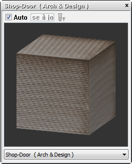

  4. Dans le panneau déroulant Couleur, faites glisser le curseur Saturation jusqu'à environ 17,0 puis, dans le champ Intensité, entrez 100,0.
    Le matériau Shop Door présente désormais une teinte brunâtre.

    Vous allez maintenant ajouter à votre map composite une deuxième couche contenant des traits épais de graffiti.
  1. Cliquez deux fois sur le noeud de la map Composite pour en réafficher les paramètres.
  2. Dans la partie supérieure du panneau déroulant Couches composites, cliquez sur (Ajouter une nouvelle couche).
    3ds Max ajoute un nouveau panneau déroulant Couche dans la zone d'affichage des paramètres de la map Composite.
    Par ailleurs, dans la vue active, le noeud de la map Composite contient à présent un nouveau composant Couche 2.

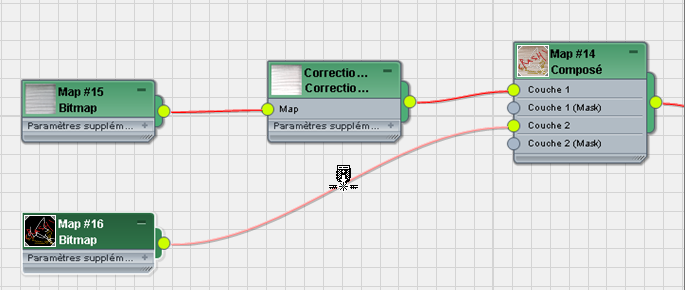

    3ds Max ajoute le noeud Bitmap à la vue active.
  6. Reliez le nouveau bitmap de graffiti au composant Couche 2 de la map Composite.

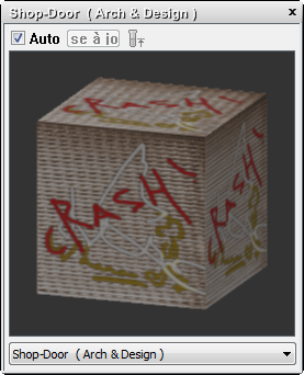

    Le panneau déroulant Couche 2 présente maintenant la texture graffiti.png, et l'aperçu du matériau affiche le graffiti composite.

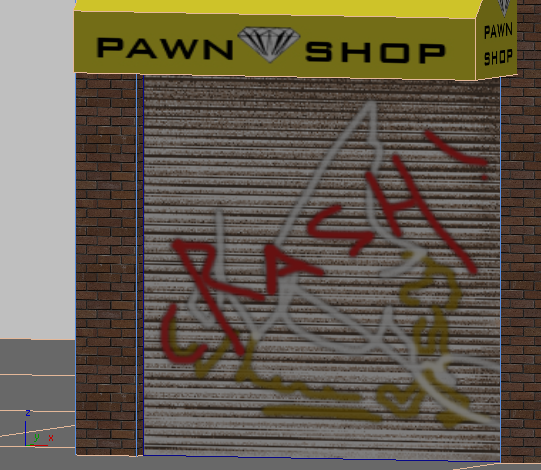

    Map composite constituée de la couche graffiti appliquée sur la couche rideau de fermeture

  1. Dans le panneau déroulant Couche 2, remplacez la valeur du paramètre Opacité par 90,0 et appuyez sur la touche Entrée.
    Cette valeur augmente légèrement la transparence globale de la couche 2, de sorte qu'une petite partie de la couche 1 reste visible. Le résultat est un mélange plus réaliste du graffiti sur la surface du rideau de fermeture.
    La couche graffiti doit toujours ressortir un peu plus : vous pouvez utiliser les outils de correction de couleur pour améliorer cet effet.

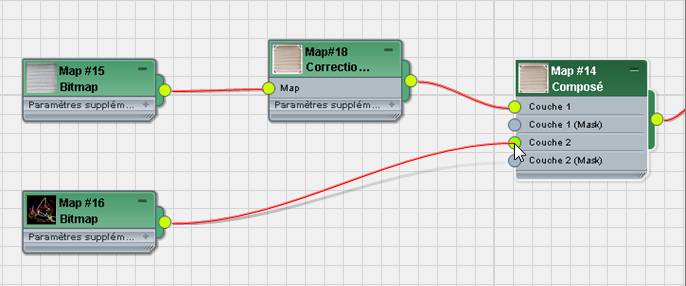

  2. Faites glisser une map Correction couleur du navigateur vers la vue active et, lorsque le curseur indique que vous pouvez insérer une texture, déposez-la sur le fil reliant le bitmap et la map Composite.
    3ds Max insère un noeud Correction couleur entre le bitmap du graffiti et la map Composite. Il s'agit d'une autre méthode permettant d'ajouter une map Correction couleur.

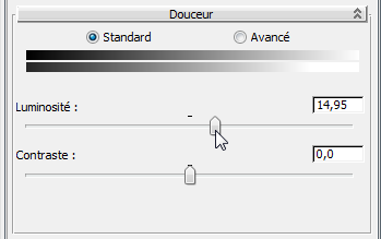

  3. Cliquez deux fois sur le nouveau noeud Correction couleur pour en afficher les paramètres.

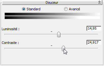

  4. Dans le panneau déroulant Douceur, faites glisser le curseur de luminosité vers la droite jusqu'à ce que le champ Luminosité affiche une valeur d'environ 15.
    Les couleurs du graffiti sont désormais plus lumineuses. En revanche, le changement de luminosité affecte également la partie semi-transparente du canal alpha, créant ainsi un effet indésirable de halo autour des traits du graffiti.
    Halo autour des traits du graffiti
    Corrigez ce problème en augmentant le niveau de contraste.
  5. Faites glisser le curseur de contraste vers la droite jusqu'à ce que le champ Contraste affiche une valeur d'environ 25,0.
    Désormais, le graffiti semble davantage peint sur la porte.

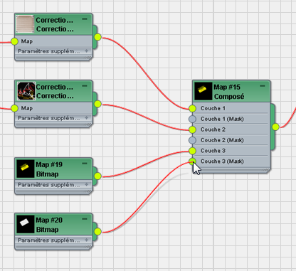

  5. Faites glisser un autre bitmap du navigateur vers la vue active.
    3ds Max ouvre une boîte de dialogue de fichier.
    Dans la boîte de dialogue Fichier, choisissez c-sign-msk.jpg, et cliquez sur Ouvrir.
  6. Reliez le nouveau noeud Bitmap du masque au composant Couche 3 (Masque) de la map Composite.
    Le masque est une image en noir et blanc qui agit comme un canal alpha "personnalisé" sur la map de couleur. Les zones noires du masque permettent de voir les couches sous-jacentes au travers, les zones blanches sont opaques et les zones grises sont partiellement transparentes.

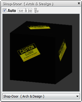

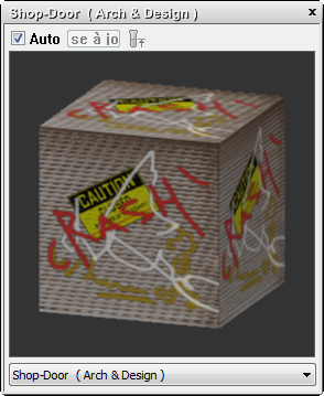

    Désormais, dans le panneau déroulant Couche 3, la texture avec l'autocollant s'affiche sur la gauche et le bitmap du masque, sur la droite.
    Dans l'aperçu, l'autocollant "CAUTION" apparaît tout en laissant désormais le reste de la porte visible.
    Couche 3 avec le masque appliqué

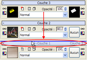

    Un petit problème persiste. Vous souhaitez que le graffiti recouvre l'autocollant, et non l'inverse.
  7. Faites glisser l'étiquette du panneau déroulant Couche 2 juste au-dessus du nouveau panneau déroulant Couche 3. Relâchez le bouton de la souris lorsque 3ds Max affiche une ligne bleue juste au-dessus de l'étiquette du panneau déroulant Couche 3.
    3ds Max réorganise et renumérote les couches en conséquence. (La couche 3 devient la couche 2, et vice versa.)
    Désormais, le graffiti apparaît au-dessus de l'autocollant.
