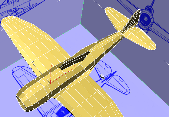

  1. Effectuez un zoom, un panoramique et une mise en orbite de la fenêtre Perspective afin d'avoir une vue plus classique de l'ensemble ou de la plus grande partie de l'avion. Réglez l'angle de façon à obtenir une vue du dessus de la zone du cockpit.
  2. Dans le ruban groupe de fonctions Editer, activez (NURMS) puis, dans le ruban groupe de fonctions Utiliser NURMS, remplacez le nombre d'itérations par la valeur habituelle (pour le P-47) de 2.

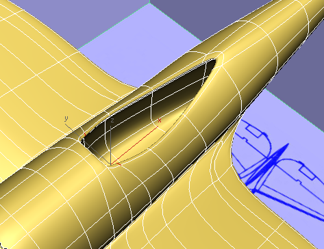

    Le modèle est correctement lissé, de même que le périmètre du cockpit, ce qui est plus facile à voir dans la fenêtre Dessus.

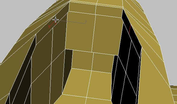

    Toutefois, l'image du "bleu" montre que le bord d'attaque du cockpit devrait être droit. Vous pouvez résoudre ce problème en ajoutant des arêtes. Comme vous avez pu le voir lors de l'affinement de l'entrée d'air du capot, placer des arêtes rapprochées permet de réduire l'effet du lissage NURMS.

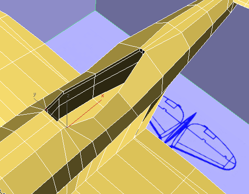

  4. Activez le niveau sous-objet (Arête).

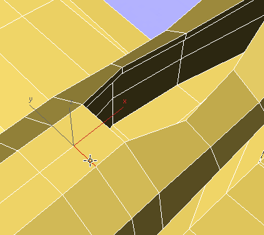

  5. Dans le ruban groupe de fonctions Editer, cliquez sur (BoucleRapide) pour activer cet outil. Ajoutez une nouvelle boucle d'arêtes latérale à mi-chemin entre le bord d'attaque du cockpit et la boucle d'arêtes qui se trouve à présent devant.
    Conseil : Pour cette étape et celles qui suivent, vous pouvez utiliser la fenêtre Perspective et effectuer un zoom avant d'apporter les modifications.
  6. Cliquez avec le bouton droit de la souris pour désactiver BoucleRapide.

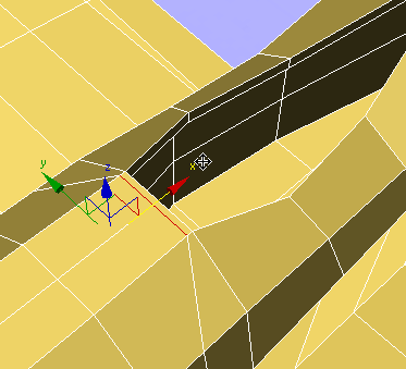

  7. Maintenez la touche enfoncée tout en cliquant sur les deux arêtes au-dessus du fuselage, dans la nouvelle boucle que vous venez de créer, pour les sélectionner.
  8. Dans le ruban groupe de fonctions Editer, activez (Contraindre à arête).
  9. Rapprochez les deux arêtes du bord d'attaque du cockpit.

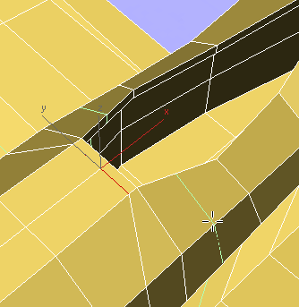

  10. Activez de nouveau l'outil (BoucleRapide) et ajoutez une autre boucle d'arêtes latérale derrière le bord d'attaque du cockpit, à peu près au milieu des arêtes placées devant.
  11. Cliquez avec le bouton droit de la souris pour désactiver BoucleRapide.

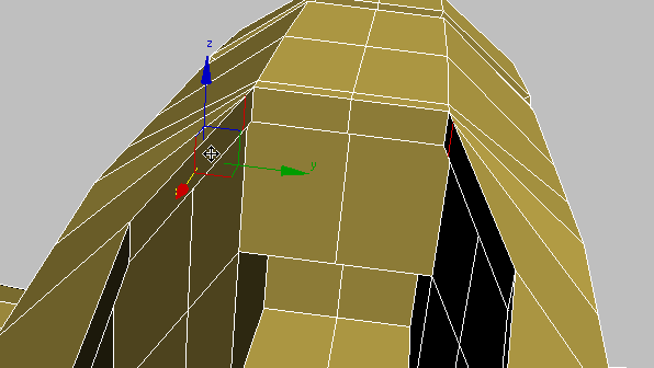

  12. Maintenez la touche enfoncée tout en cliquant sur les deux petites arêtes le long du rebord du cockpit, dans la nouvelle boucle que vous venez de créer, pour les sélectionner.
    Pour sélectionner les deux arêtes à la fois, vous devez mettre la vue Perspective en orbite .
  13. Déplacez les deux arêtes du rebord vers l'avant de façon à les rapprocher elles aussi du bord d'attaque du cockpit.
  14. Dans le ruban groupe de fonctions Editer, cliquez sur (Contraindre à aucun).
  15. Cliquez sur (Sélectionner objet) pour quitter le mode Déplacement.

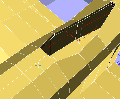

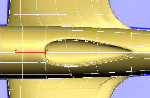

  17. Dans le ruban groupe de fonctions Editer, cliquez sur (NURMS) pour activer cet outil.
    Le bord d'attaque du cockpit est désormais droit, tel qu'il apparaît dans les images.
