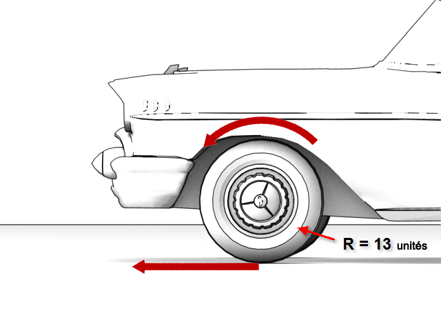

Commençons par observer la trigonométrie pour le calcul de la rotation des roues.
Pour un objet circulaire, le degré de rotation (α) est défini par le rayon du cercle et la longueur de l'arc compris dans l'angle α. Le degré de rotation (α), exprimé en radians, est égal à la longueur de l'arc, divisée par le rayon du cercle (longueur arc / R), où :
Par conséquent, le calcul de la rotation des roues (longueur arc / R) devient distance / 13. Le rayon de la roue est constant et égal à 13, mais la distance parcourue est variable.

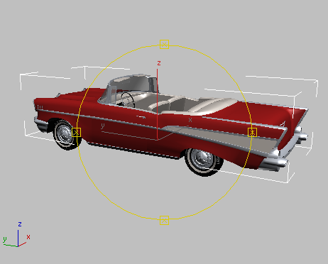

  1. Dans la fenêtre Perspective, sélectionnez le Châssis.
    La voiture est actuellement orientée sur l'axe X univers : commencez à travailler dans ce système de coordonnées.

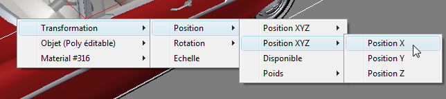

  2. Cliquez avec le bouton droit de la souris sur la caisse de la voiture, puis, dans le menu Quadr., choisissez Mise en relation des paramètres.
  3. Dans le menu contextuel, choisissez Transformation Position (2e) Position XYZ Position X.

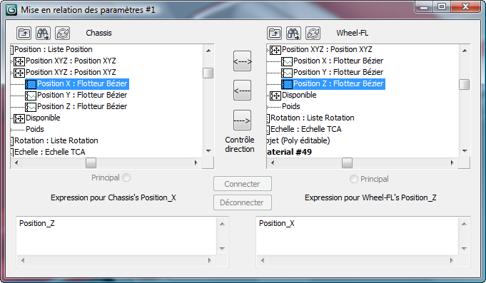

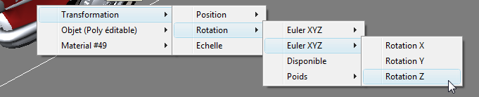

  4. Sélectionnez la roue avant gauche de la voiture (Wheel-FL).

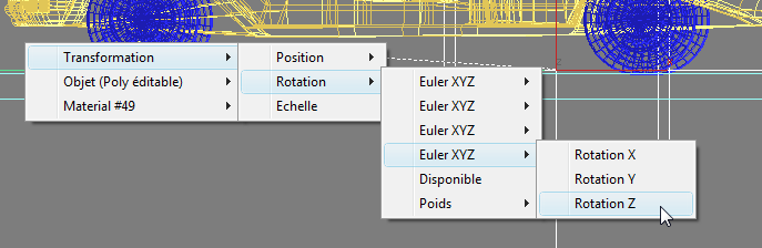

  5. Dans le menu contextuel, choisissez Transformation Rotation (2e) Euler XYZ Rotation Z.

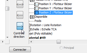

    La boîte de dialogue Mise en relation des paramètres n°1 s'affiche. Cette boîte de dialogue vous permet de configurer des relations unidirectionnelles et bidirectionnelles entre les objets. La position et la rotation des deux objets que vous avez sélectionnés pour affecter un autre objet sont mises en surbrillance.
  6. Dans la boîte de dialogue Mise en relation des paramètres, cliquez sur la flèche droite au-dessus de "contrôle direction".
    Cela permet de s'assurer que la position X de Châssis contrôle la rotation Z de Wheel-FL, et non le contraire.
    Le groupe de fonctions Expressions de la roue s'affiche dans l'angle inférieur droit de la boîte de dialogue Mise en relation des paramètres. Il affiche la distance parcourue pour Position_X.
  7. En regard de Position_X, entrez /13.
    L'expression doit désormais correspondre à Position_X/13, soit la distance divisée par le rayon de la roue.
  8. Cliquez sur Connecter, mais ne fermez pas la boîte de dialogue.

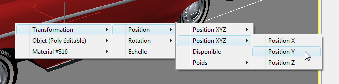

  1. Sélectionnez le Châssis, puis cliquez avec le bouton droit de la souris et, dans le menu Quadr., choisissez Mise en relation des paramètres.
  2. Dans le menu, choisissez Transformation Position (2e) Position XYZ Position Y.

  4. Dans le menu, choisissez Transformation Rotation (3e) Euler XYZ Rotation Z.

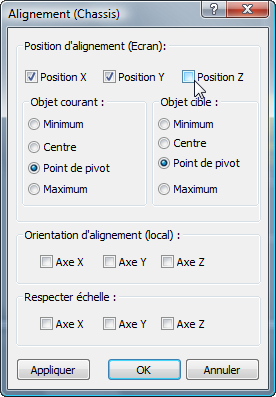

  7. Alors que l'assistant Point est toujours sélectionné, cliquez sur (Aligner) dans la barre d'outils principale, puis sélectionnez l'objet Châssis dans une fenêtre.
  8. Dans la zone Position d'alignement de la boîte de dialogue Alignement, vérifiez que les positions X et Y sont activées et que la position Z est désactivée.
  9. Dans les zones Objet courant et Objet cible, assurez-vous que l'option Point de pivot est sélectionnée, puis cliquez sur OK.
  10. Dans la fenêtre Face, déplacez l'assistant Point vers la droite sur l'axe X jusqu'à ce qu'il se trouve à gauche de l'essieu arrière de la voiture.
    Assistant Point déplacé à gauche de l'essieu arrière
    L'emplacement de l'assistant Point que vous avez spécifié devient le point de pivot de la voiture lorsque les roues avant tournent.

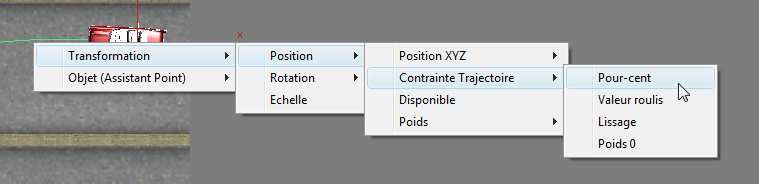

  3. Sélectionnez et cliquez avec le bouton droit de la souris sur l'assistant Point, puis dans le menu, choisissez Mise en relation des paramètres.
  4. Dans le menu, choisissez Transformation Position Contrainte Trajectoire Pourcentage.
