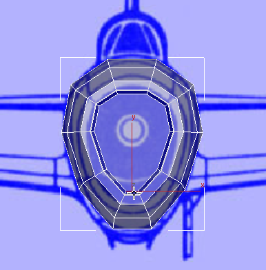

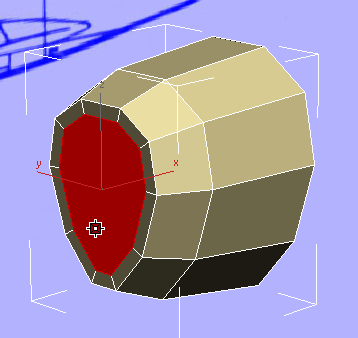

  2. Le polygone avant étant toujours sélectionné, dans le ruban groupe de fonctions Polygones, cliquez sur (Insertion). Dans la fenêtre Perspective, faites glisser le curseur vers le bas pour réduire la taille du polygone avant et ajoutez des polygones autour de celui-ci.
    Cette modification est également visible dans la fenêtre Gauche.

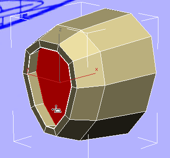

  3. Dans le ruban groupe de fonctions Polygones, cliquez sur (Biseau). Dans la fenêtre Perspective, faites glisser le curseur vers le bas pour évider le polygone du milieu.
    Relâchez le bouton de la souris, puis faites de nouveau glisser le curseur légèrement vers le bas pour effiler l'intérieur du renfoncement. Cette modification est plus visible dans la fenêtre Gauche.
    Comme pour l'essentiel du modèle P-47, les distances exactes n'ont pas d'importance ici. Ce qui importe, c'est l'aspect général.

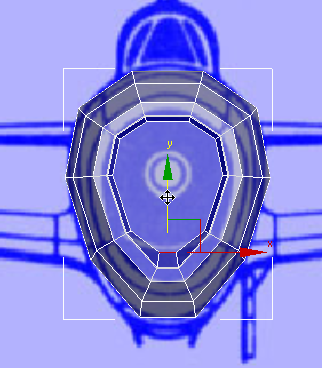

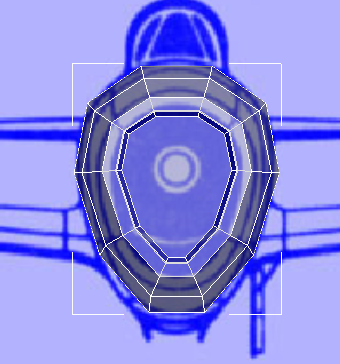

  4. Activez la fenêtre Gauche, puis appuyez sur  + X pour activer le mode d'affichage Rayons X (Transparent). Cliquez en dehors de la géométrie pour désélectionner la face avant.
    Même avec l'affichage Rayons X, les détails de l'image sont un peu difficiles à voir.
    Voici l'image sans la géométrie :
    (Si vous le souhaitez, vous pouvez également choisir Rendu Afficher fichier image, puis ouvrir le fichier \sceneassets\images\p47_front.jpg pour voir la version de l'image en taille réelle.)
    Comme le montre l'image du "bleu", le renfoncement comporte une zone circulaire : il s'agit de l'entrée d'air qui permet de refroidir le moteur. L'entrée d'air destinée à la combustion du moteur est un tuyau situé sous de la zone circulaire.

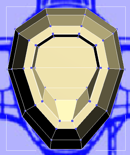

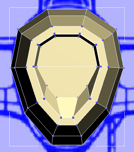

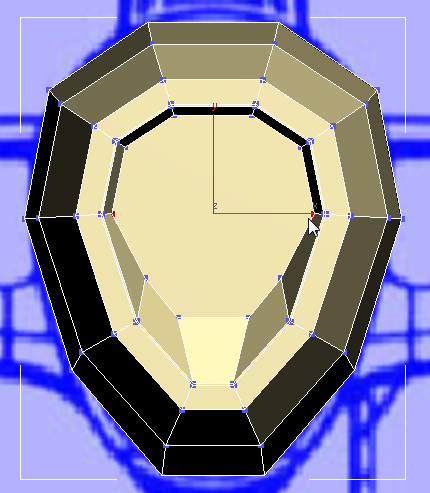

  5. Dans le ruban groupe de fonctions Modélisation de polygone, cliquez sur (Arête) pour accéder au niveau sous-objet Arête. Cliquez sur l'arête centrale au bas du renfoncement pour la sélectionner.
  6. Déplacez l'arête vers le haut jusqu'à ce qu'elle se trouve juste en dessous de la bordure circulaire.
  7. Mettez légèrement l'arête à l'échelle le long de l'axe X de façon à arrondir un peu le contour de l'entrée d'air.

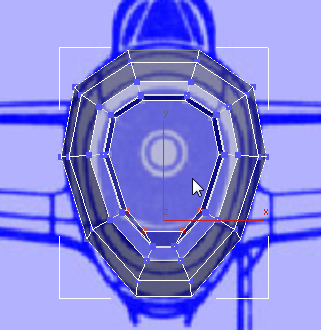

  8. Dans le ruban groupe de fonctions Modélisation de polygone, cliquez sur (Sommet) pour accéder au niveau sous-objet Sommet. Maintenez la touche enfoncée tout en cliquant sur les quatre sommets de l'arête inférieure à l'intérieur du renfoncement pour les sélectionner.
    Conseil : Si vous sélectionnez un sommet par mégarde, appuyez sur la touche tout en cliquant pour le désélectionner.
  9. Déplacez les sommets vers le haut le long de l'axe Y pour arrondir encore l'entrée d'air.

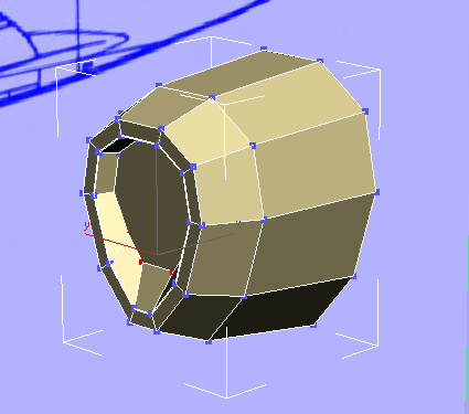

    Si vous activez la fenêtre Perspective et appuyez sur  + X pour désactiver le mode Rayons X, vous obtenez une meilleure vue du travail que vous venez d'effectuer.

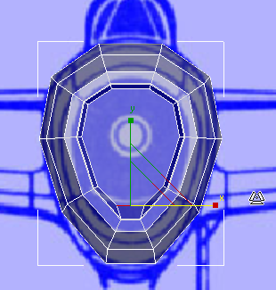

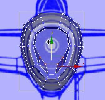

  1. Activez de nouveau la fenêtre Gauche. Zoomez légèrement vers l'avant pour mieux voir la géométrie.
  2. Maintenez la touche enfoncée tout en cliquant sur les deux sommets de chaque côté du polygone d'entrée d'air pour les sélectionner.
  3. Dans le ruban groupe de fonctions Boucles, cliquez sur (Connecter).
    L'arête de connexion est difficile à voir tant que vous ne cliquez pas à un autre endroit de la fenêtre pour désélectionner les sommets initiaux.
  4. Reprenez la méthode décrite dans les deux étapes précédentes pour ajouter deux autres arêtes horizontales : l'une au-dessus de l'arête centrale et l'autre en dessous.
    Le polygone à 10 faces d'origine est à présent divisé en quatre polygones, et chacun de ces nouveaux polygones ne possède que quatre faces.
