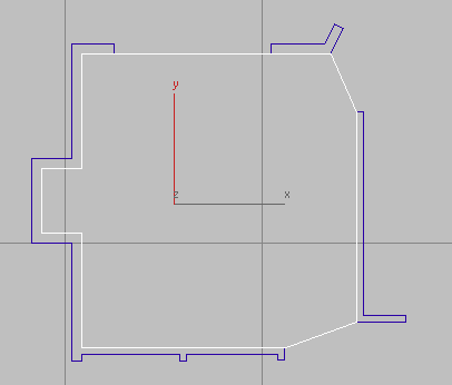

Créez une forme de plafond pour la salle de jeu:
- Accédez au groupe de fonctions
Créer et cliquez sur
(Formes). Dans le panneau déroulant Type d'objet, cliquez sur Ligne pour l'activer.
- Dans le panneau déroulant Méthode de création, vérifiez que Mode cliquer est défini sur Coin.
- En commençant dans le coin supérieur gauche de la salle de jeu, tracez une ligne reliant les sommets intérieurs des murs de cette pièce, comme illustré ci-dessous. Procédez dans le sens des aiguilles d'une montre.
Terminez la ligne en cliquant sur le sommet par lequel vous avez démarré cette ligne. Lorsque 3ds Max vous demande s'il doit fermer le spline, cliquez sur Oui.
