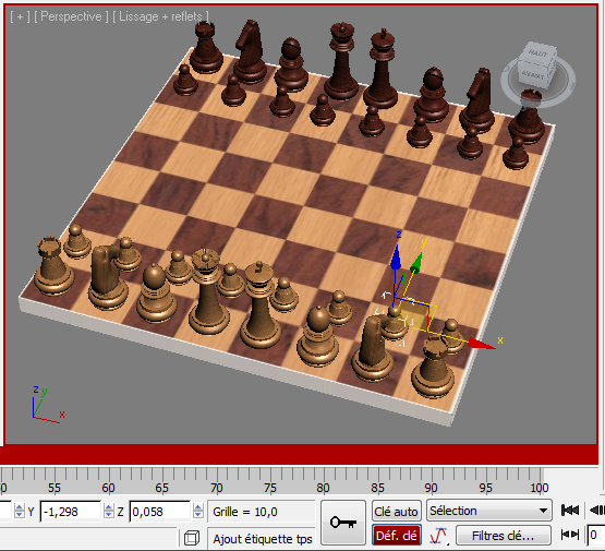

Utilisez le mode Définir clé pour déplacer vos pions :
- Cliquez sur
(Bascule Mode Déf. clé).
La bascule du mode Définir clé devient rouge, tout comme l'arrière-plan de la glissière temps et le contour de la fenêtre active.
- Dans la fenêtre Perspective,
sélectionnez le pion situé devant le cavalier blanc dans l'angle inférieur droit. Si le gizmo de transformation n'est pas déjà affiché, cliquez avec le bouton droit de la souris et sélectionnez
Déplacement dans le menu Quadr.
Pion sélectionné et mode Définir clé activé
Vous commencerez par définir une clé pour conserver le pion à sa place sur l'image 0.
- Cliquez sur
(Définir clés).
Le bouton devient rouge pendant un moment. Une clé apparaît sur l'image 0 sur la barre de piste.
