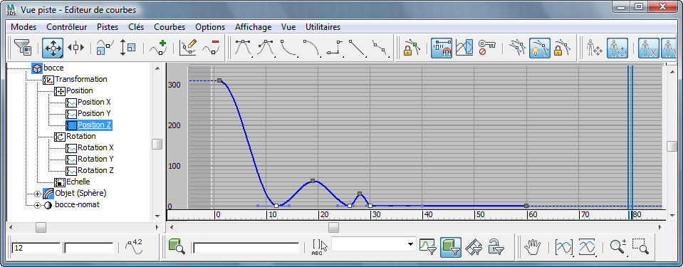

  4. Dans l'éditeur de courbes, cliquez sur la piste Position Z pour la mettre en surbrillance. Ensuite, maintenez la touche enfoncée tout en cliquant sur les trois clés où la boule frappe le sol.
    Sélection des trois clés de sol Position Z
  5. Dans la barre d'outils de l'éditeur de courbes, cliquez sur (Définir tangentes sur rapide).
    Correction des clés de rebond Position Z

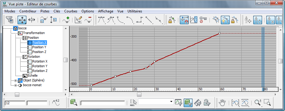

  6. Cliquez sur la piste Position X pour la mettre en surbrillance. Dans la fenêtre de la courbe, tracez un cadre pour sélectionner toutes les clés le long de la courbe Position X, puis cliquez sur (Définir tangentes sur linéaire).
    Correction des clés de roulement Position X
    Remarque : La boule roule et rebondit réellement, mais du fait de sa texture uniforme (contrairement au ballon de basket), il est inutile de la faire pivoter : dans les fenêtres, l'effet serait exactement identique.
    Trajectoire de la boule de pétanque après ajustement des clés

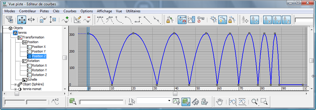

  1. Dans une fenêtre, sélectionnez la balle de tennis, cliquez dessus avec le bouton droit de la souris et choisissez Editeur de courbes dans le menu Quadr.
    Conseil : Si les pistes et les courbes n'apparaissent pas dans l'éditeur de courbes, effectuez un panoramique dans la fenêtre Contrôleur de gauche jusqu'à ce qu'elles soient visibles, puis cliquez sur les pistes de position pour les mettre en surbrillance.
  2. Dans la fenêtre Contrôleur de l'éditeur de courbes, cliquez sur la piste Position X pour afficher cette courbe dans la fenêtre de courbe.

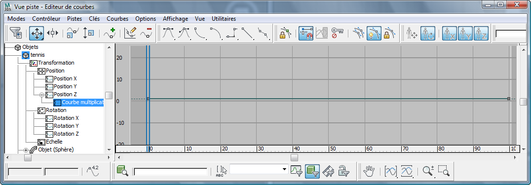

  3. Dans la barre de menus de l'éditeur de courbes, choisissez Appliquer courbe multiplicateur.
    3ds Max ajoute une courbe de multiplicateur à la piste Position Z. Il est également possible de modifier l'affichage de la fenêtre de courbe afin que toutes les courbes soient visibles.
  4. Cliquez sur (icône du signe plus désormais visible en regard de l'entrée Position Z dans la fenêtre Contrôleur). Cliquez sur la piste Courbe multiplicateur pour la mettre en surbrillance.
    Comme vous pouvez le voir, la courbe de multiplicateur est par défaut complètement plate.
  5. Maintenez la touche enfoncée tout en cliquant sur la piste Position Z afin de voir à la fois la piste Position Z et son multiplicateur.
  6. Cliquez sur la clé située à droite de la courbe de multiplicateur pour la mettre en surbrillance.
    Cette clé est proche de la dernière clé de la balle de tennis, mais est légèrement au-dessus et la chevauche.

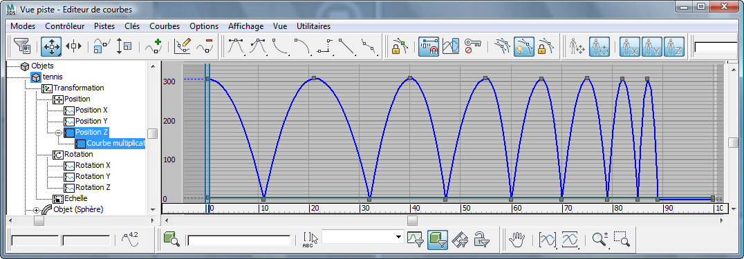

  7. Une courbe de transformation est extrêmement sensible aux modifications de la courbe de multiplicateur que vous lui appliquez. Par conséquent, régler le multiplicateur en le faisant glisser dans la fenêtre de la courbe n'est pas la meilleure méthode : vous risquez d'obtenir des résultats incontrôlables. Il est donc préférable de saisir une valeur.
    La barre d'outils Stat. clé est la barre d'état située dans la partie inférieure gauche de l'éditeur de courbes. Le premier champ affiche le numéro de l'image actuelle et le second, la valeur de la clé. Dans ce champ, dont la valeur initiale est 1,000, entrez –0,01.
    Désormais, la courbe de multiplicateur "amortit" le rebond de la balle de tennis, simulant la perte d'énergie qui se produit lorsqu'elle se déplace et touche le sol.
    Les nouvelles valeurs sont-elles réalistes? Si l'on compare les résultats obtenus à partir de la courbe de multiplicateur au graphique illustrant une balle de tennis réelle, il apparaît qu'en réalité, la balle de tennis perd de l'énergie et de la hauteur de rebond encore plus rapidement que dans notre simulation. Si le réalisme est indispensable, créez des images clés pour chaque rebond, comme vous l'avez fait pour la boule de pétanque. Cependant, si votre principale préoccupation est la création d'une impression générale, la courbe de multiplicateur est un raccourci utile.
