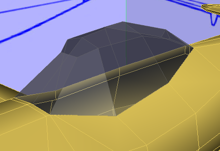

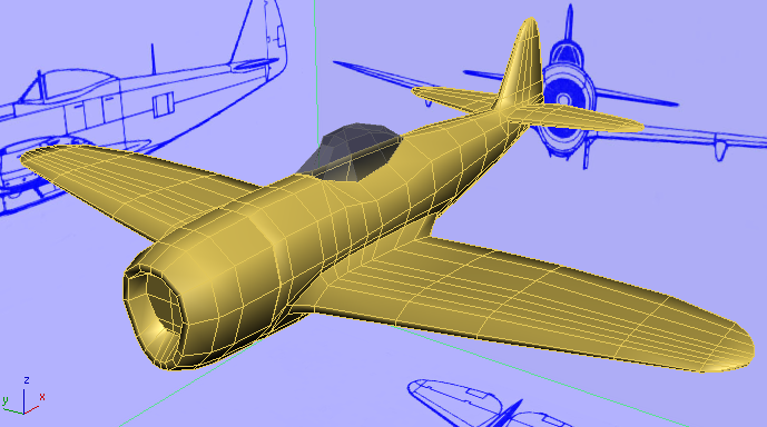

  1. Cliquez dans une fenêtre avec le bouton droit de la souris et dans le menu Quadr., choisissez Afficher tout.
    La verrière est de nouveau visible.
  2. Effectuez une mise en orbite, un panoramique et un zoom sur la fenêtre Perspective pour obtenir une vue plus rapprochée de la verrière.
  3. Sélectionnez la verrière et, si nécessaire, appuyez sur la touche F4 pour afficher les faces délimitées.

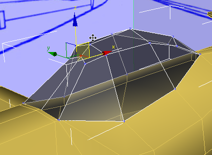

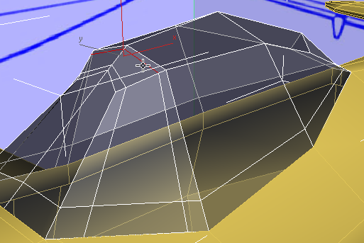

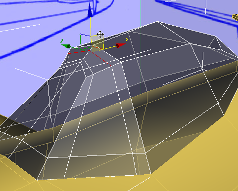

  4. Activez le niveau sous-objet (Sommet). Sélectionnez le sommet situé en haut et au milieu du pare-brise avant.
  5. Dans le ruban groupe de fonctions Editer, activez (Contraindre à arête). Ensuite, déplacez le sommet vers le haut pour donner au pare-brise avant un aspect plus pointu.
  6. Activez (Sélectionner objet) pour désactiver le mode Déplacement.
  7. Dans le ruban groupe de fonctions Editer, cliquez sur (Contraindre à aucun).

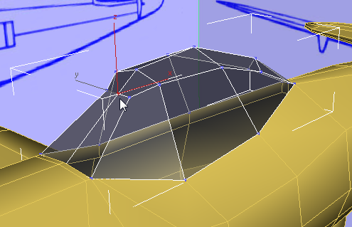

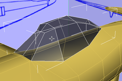

  1. Dans le ruban groupe de fonctions Editer, cliquez sur (BoucleRapide) pour activer cet outil.
  2. Ajoutez des boucles d'arêtes pour renforcer les parties métalliques de la verrière de la façon suivante :

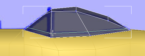

    • Horizontalement, à la base de la verrière.
      Conseil : Utilisez la fenêtre Face pour celle-ci, de façon à faire correspondre la boucle avec l'image du "bleu".
    • Verticalement, juste derrière les arêtes qui définissent le pare-brise avant.
    • Verticalement, juste devant les arêtes qui définissent l'arceau de sécurité.
  3. Cliquez avec le bouton droit de la souris pour quitter l'outil BoucleRapide.

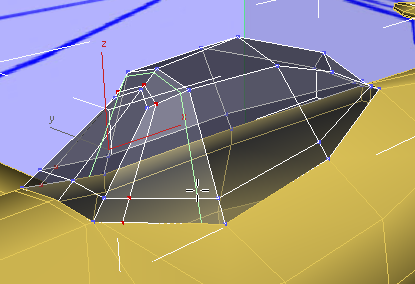

  4. Activez le niveau sous-objet (Arête).

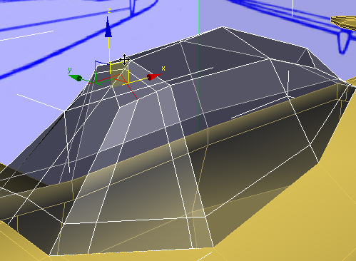

  5. Maintenez la touche enfoncée tout en cliquant sur les deux arêtes situées en haut et à l'avant de l'arceau de sécurité pour les sélectionner.
  6. Dans le ruban groupe de fonctions Editer, activez (Contraindre à arête). Ensuite, déplacez un peu les arêtes vers l'avant pour donner au montant une largeur plus régulière.
  7. Effectuez un ajustement similaire sur les deux arêtes supérieures qui définissent l'arrière du cadre du pare-brise, en les déplaçant légèrement vers l'arrière afin que la largeur du cadre soit plus régulière.
  8. Activez (Sélectionner objet) pour désactiver le mode Déplacement.
  9. Dans le ruban groupe de fonctions Editer, cliquez sur (Contraindre à aucun).

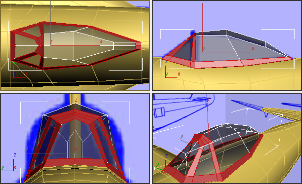

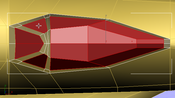

  1. Accédez au niveau de sous-objet (Polygone).
  2. Cliquez sur (Cadrer tout sélection).
    Remarque : Lorsque vous passez au niveau sous-objet Polygone, vous pouvez voir tous les polygones sélectionnés, comme le montre l'illustration.

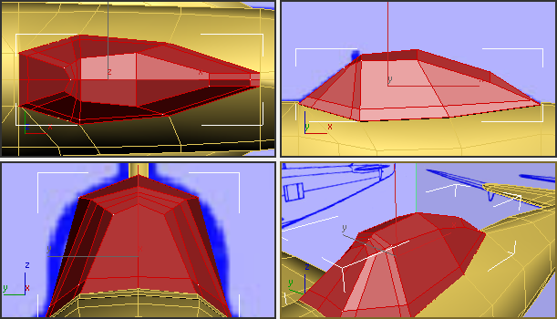

  3. Cliquez en dehors de la verrière pour désélectionner tous les polygones. Ensuite, maintenez la touche enfoncée tout en cliquant sur les polygones qui correspondent aux vitres de la verrière. Vous devrez utiliser la fenêtre Dessus pour sélectionner les polygones qui ne sont pas visibles dans la vue Perspective.
    Fenêtre Dessus
    Fenêtre Perspective
  4. Appuyez sur +I pour inverser la sélection.

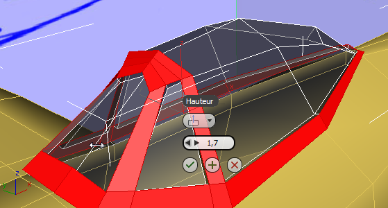

  5. Dans le ruban groupe de fonctions Polygones, maintenez la touche enfoncée et cliquez sur (Extruder).
    3ds Max affiche le chariot de l'outil Extruder polygones.
  6. Cliquez sur le premier contrôle du chariot et choisissez Normale locale dans la liste déroulante.
  7. Utilisez le deuxième contrôle du chariot pour extruder les polygones sur environ 1,7 unité.
  8. Cliquez sur (OK) pour valider l'extrusion.

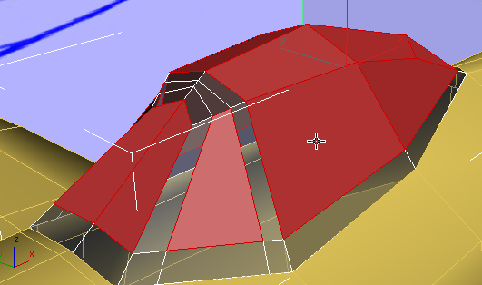

  9. Dans le ruban groupe de fonctions Modifier sélection, cliquez sur (Agrandir).
    Cette option permet de sélectionner les faces latérales qui ont été créées lors de l'extrusion des parties métalliques. Ces faces doivent être métalliques également.
