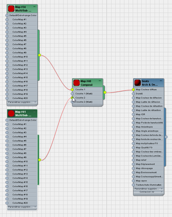

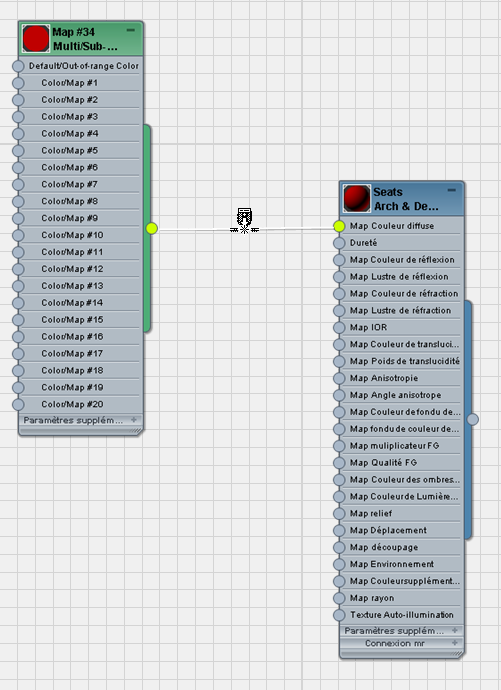

- Faites glisser une map Composite (Maps
Standard

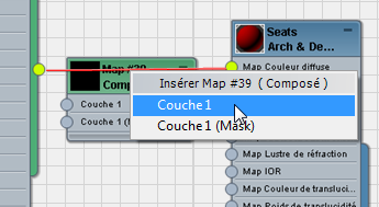

Composite) à partir du navigateur. Dans la vue active, déposez la map sur le fil reliant le noeud Multi-Sub-Map au matériau sièges. 3ds Max affiche un curseur indiquant que vous insérez la map dans le fil. Lorsque ce curseur apparaît, relâchez le bouton de la souris.
- Une fois que vous avez relâché le bouton de la souris, 3ds Max affiche un menu contextuel. Dans le menu contextuel, cliquez sur Couche 1.
La map Multi/Sub-Map est alors intégrée comme couche de base de la map Composite.

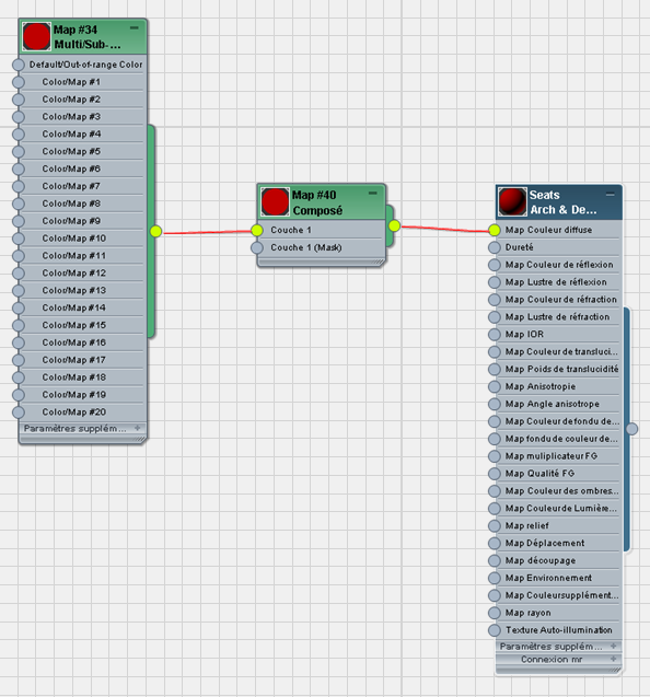

- Dans l'éditeur de matériaux détaillé, appuyez sur la touche L pour organiser l'arborescence des matériaux.
Ajoutez une multi/sous-map à la couche 2 :

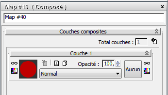

- Cliquez deux fois sur le noeud de la map Composite pour en afficher les paramètres.
- Dans le panneau déroulant Couches composites, cliquez sur
(Ajouter une nouvelle couche).
- Faites glisser une deuxième texture Multi/Sub-Map (Maps
mental ray
Multi/Sub-Map) du navigateur vers la vue active, puis reliez cette nouvelle texture au composant Couche 2 de la map Composite.

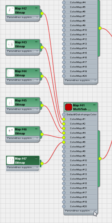

Ajoutez le premier bitmap de saleté à la map Multi/Sub-Map :

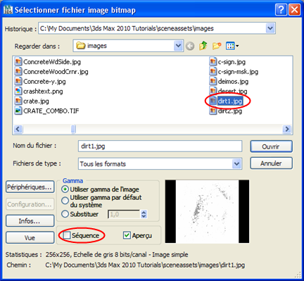

- Faites glisser un bitmap du navigateur vers la vue active.
3ds Max ouvre une boîte de dialogue de fichier.
- Dans la boîte de dialogue Sélectionner fichier image bitmap, mettez en surbrillance dirt1.jpg et désactivez l'option Séquence (à défaut, 3ds Max ouvrira tous les fichiers de saleté sous forme de séquence animée !). Cliquez sur Ouvrir.
La vignette située en bas à droite de la boîte de dialogue vous donne un aperçu de l'image dirt1.jpg.

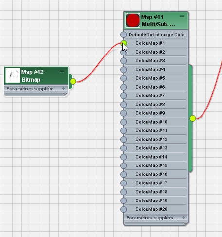

- Reliez le nouveau noeud Bitmap au composant Color/Map #1 de la nouvelle texture Multi/Sub-Map.

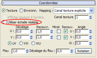

- Cliquez deux fois sur le nouveau noeud Bitmap pour en afficher les paramètres.
- Dans le panneau déroulant Coordonnées, assurez-vous que l'option Utiliser échelle réaliste est désactivée.
Ajoutez les autres bitmaps à la texture Multi/Sub-Map :
- Répétez la procédure précédente pour les autres bitmaps, de dirt2.jpg à dirt6.jpg. Reliez le noeud Bitmap de dirt2.jpg au composant Color/Map #2, celui de dirt3.jpg à Color/Map #3, et ainsi de suite.
Six bitmaps reliés à la deuxième texture Multi/Sub-Map

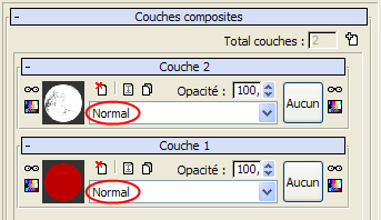

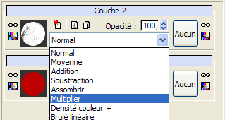

Définir comment les deux couches sont associées entre elles :
L'option Normal est sélectionnée dans la liste déroulante Opérations de chaque couche, ce qui signifie que la couche ayant le plus grand nombre obscurcit toutes les couches du dessous. Vous devez ajouter une opération permettant de mélanger les couches entre elles.
- Dans le panneau déroulant Couche 2, cliquez pour ouvrir la liste déroulante Opérations et choisissez Multiplier.
Désormais, la map composite combine la couleur et les couches de saletés.

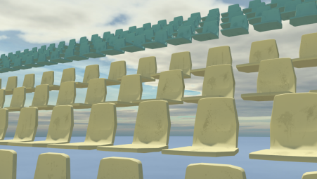

- Assurez-vous que la fenêtre Camera-Seats (Caméra-Sièges) est active et appuyez sur la touche F9 pour effectuer le rendu de la scène (laissez la fenêtre de l'image rendue ouverte).
Notez que chaque groupe de sièges a la même texture de saletés. La map dirt1.jpg est appliquée à tous les objets de la scène dont l'ID est 1. La map dirt2.jpg est appliquée à tous les objets de la scène dont l'ID est 2, etc. Vous devez désormais distribuer aléatoirement les six maps de saletés à tous les groupes de sièges du stade.

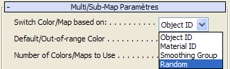

- Cliquez deux fois sur le noeud de map Multi/Sub-Map contenant les bitmaps de saleté pour en afficher les paramètres. Dans le panneau déroulant Multi/Sub-Map Parameters, ouvrez la liste déroulante Switch Color/Map Based On et sélectionnez Aléatoire.
- Cliquez sur Rendu pour effectuer de nouveau le rendu de la scène (tout en laissant la fenêtre de l'image rendue ouverte).
Désormais, les six maps de saletés apparaissent aléatoirement sur les groupes de sièges du stade. Toutefois, les motifs sont trop clairs.

- Cliquez sur Rendu pour effectuer une fois de plus le rendu de la scène.
Les maps de saletés semblent plus effacées, donnant ainsi aux sièges une variation subtile plus réaliste.
