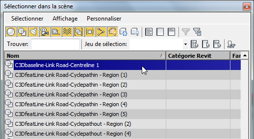

  1. Dans la barre d'outils, cliquez sur (Sélectionner par nom), puis utilisez la boîte de dialogue Sélectionner dans la scène pour sélectionner C3Dbaseline-Link Road-Centreline 1.

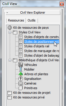

  2. Dans l'Explorateur Civil View, cliquez sur l'onglet Ressources pour l'afficher.
  3. Dans la hiérarchie de l'onglet Ressources, cliquez pour mettre en surbrillance les style de positionnement d'objet.

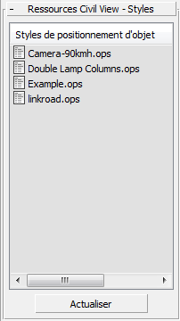

  4. 3ds Max Design ouvre un panneau déroulant Explorateur qui affiche les styles de positionnement d'objet enregistrés.

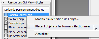

  5. Dans le panneau déroulant Ressources Civil View - Styles liste Styles de positionnement d'objet, cliquez avec le bouton droit sur l'entrée Camera-90kmh.ops , puis dans le menu contextuel, choisissez Appliquer le style aux formes sélectionnées.
    3ds Max Design ajoute une caméra animée à la scène. Si vous déplacez la glissière de temps, vous pouvez voir l'objet caméra se déplacer le long de la route.

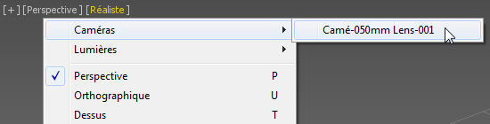

Remplacez la fenêtre par une vue caméra :
  1. Cliquez ou cliquez avec le bouton droit sur l'étiquette de fenêtre Point de vue (intitulée actuellement "[Perspective]"), puis dans le menu, choisissez Caméras Came-050mm Lens-001.
    La fenêtre affiche à présent le point de vue de la caméra.
