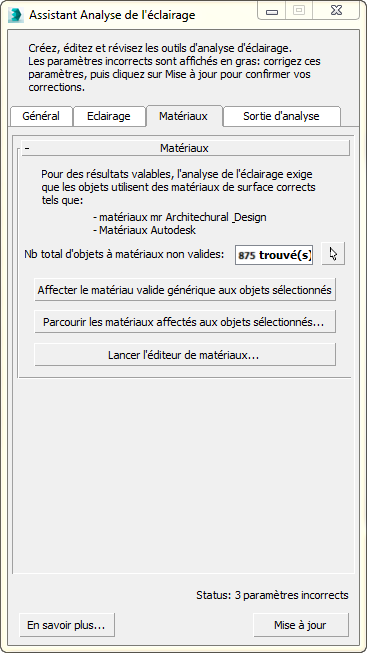

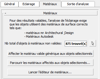

  2. Accédez à l'onglet Matériaux.
    Pour pouvoir utiliser l'outil Analyse de l'éclairage, les matériaux de surface de tous les objets de la scène doivent être corrects physiquement. Ne sont autorisés que les objets auxquels est affecté le matériau Arch & Design mental ray ou l'un des matériaux Autodesk (y compris les matériaux de la bibliothèque de matériaux Autodesk). Tous les autres matériaux sont considérés comme non valides. Les objets auxquels aucun matériau n'a été affecté sont également considérés comme non valides.
    Le panneau déroulant Matériaux case Nb total d'objets à matériaux non valides indique la présence de 875 objets non valides à corriger dans la scène.
Localiser les objets à matériaux non valides:
  1. Cliquez sur le bouton de sélection en regard de la case Nb total d'objets à matériaux non valides.
    Tous les objets de la scène dont les matériaux ne sont pas valides sont sélectionnés. Comme vous pouvez le voir dans les fenêtres, la plupart des objets problématiques sont les sièges du stade.

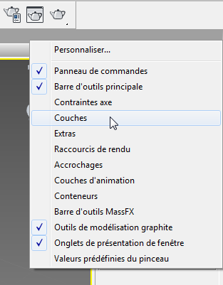

  2. Cliquez avec le bouton droit de la souris sur une zone grise vide de la barre d'outils principale, puis choisissez Couches.
    3ds Max ouvre la barre d'outils Couches. Une couche intitulée Sièges a déjà été créée pour vous.

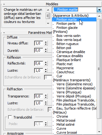

  8. Dans le panneau déroulant Modèles, sélectionnez Finition mate dans la liste.
    Cette option donne au matériau une réflectivité neutre.

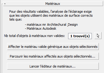

  1. Dans la boîte de dialogue Assistant Analyse de l'éclairage, cliquez sur Mise à jour.
    Dans le panneau déroulant Matériaux, le champ Nb total d'objets à matériaux non valides est mis à jour et affiche uniquement l'objet restant dont le matériau n'est pas valide.
  2. Cliquez sur le bouton de sélection.
    3ds Max sélectionne l'objet Sol, qui correspond au sol sur lequel repose le stade couvert.

  6. Dans le panneau déroulant Modèles, sélectionnez Finition mate dans la liste.

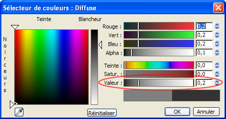

  7. Dans le panneau déroulant Paramètres Textures principales groupe Diffus, cliquez sur l'échantillon couleur.
  8. Dans le Sélecteur de couleurs, définissez la valeur TSV à 0,2.
    Une réflectivité faible est ainsi appliquée au matériau.

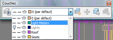

  1. Dans la barre d'outils Couches liste Couches, choisissez Photomètres.
    Tout nouveau photomètre sera ajouté à cette couche pour en faciliter la sélection par la suite.

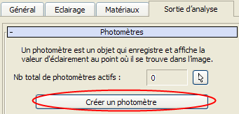

  4. Dans la boîte de dialogue Assistant Analyse de l'éclairage, accédez au groupe de fonctions Sortie d'analyse, et dans le panneau déroulant Photomètres, cliquez sur Créer un photomètre.
  5. Dans la fenêtre Dessus, créez le photomètre en cliquant sur le coin inférieur gauche du court de tennis, puis en faisant glisser le curseur en diagonale jusqu'à ce que le gizmo du photomètre couvre toute la surface du court. Relâchez le bouton de la souris.
