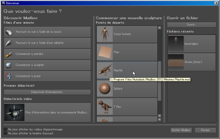

Commencez avec un modèle Mudbox :
  1. Dans Mudbox, choisissez Fichier Nouvelle scène.
  2. Si Mudbox affiche la boîte de dialogue de bienvenue, faites défiler la liste des modèles de sorte que vous puissiez voir le modèle Reptile, puis cliquez sur cette entrée.
    Si vous avez désactivé la boîte de dialogue de bienvenue, elle ne s'affiche pas. Dans ce cas, choisissez l'option Créer Maillage Reptile.
    Mudbox ouvre le modèle Reptile.

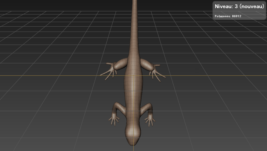

  2. Appuyez sur  + D à trois reprises pour augmenter le niveau de détail du modèle.
    Conseil : Si vous ne voyez pas les arêtes des faces sur le modèle, appuyez sur la touche W ("filaire").

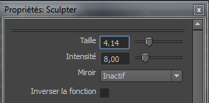

  3. Dans l'onglet Outils de sculpture situé au bas de la fenêtre de Mudbox, cliquez sur l'outil Sculpter pour le mettre en surbrillance.
  4. Dans le groupe de fonctions Propriétés : Sculpter situé dans la partie droite de la fenêtre de Mudbox, assurez-vous que l'option Utiliser l'image du tampon est désactivée.
  5. Affichez le groupe de fonctions Propriétés : Sculpter champ Taille. Maintenez la touche B enfoncée et faites glisser la glissière pour réduire la taille du pinceau à une valeur comprise entre 4 et 5.
  6. Entrez 8 comme Portée de l'outil Sculpter.
  7. Ouvrez la liste déroulante Miroir et choisissez X comme axe de symétrie.

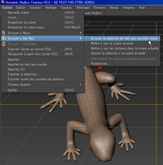

  1. Choisissez Fichier Envoyer à 3ds Max Envoyer la sélection en tant que nouvelle scène.

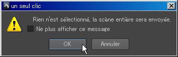

    Mudbox vous avertit que vous allez envoyer l'intégralité de la scène. Cliquez sur OK.
    Mudbox vous avertit que vous envoyez des maillages qui ne sont pas au niveau de base. Cliquez sur Envoyer des maillages au niveau actuel.

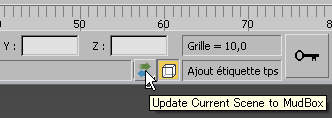

  1. Dans la ligne d'état située au bas de la fenêtre 3ds Max, cliquez sur (Mettre à jour la scène actuelle dans Mudbox).

  1. Dans la ligne d'état de Mudbox, à l'extrême droite de la fenêtre, cliquez sur Mettre à jour.
    Après quelques instants, le modèle s'affiche dans les fenêtres de 3ds Max avec les modifications que vous avez apportées dans Mudbox.

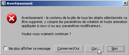

  2. Cliquez avec le bouton droit de la souris sur la pile et, dans le menu contextuel, choisissez Réduire tout.
    3ds Max affiche un avertissement relatif à la rétraction de la pile. Cliquez sur Oui.
