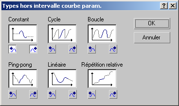

Utilisez la boîte de dialogue Hors intervalle paramètre pour projeter le modèle des points clés dans la piste sélectionnée. Ces modèles sont appliqués à l'animation en dehors de l'intervalle de toutes les clés de la piste. C'est la raison pour laquelle ils sont appelés types hors intervalle.
Par défaut, les pistes utilisent un type hors intervalle constant. Cela signifie que les valeurs de piste avant et après l'intervalle de clés demeurent constantes. Par exemple, dans une animation de 100 images pour laquelle des clés ont été définies jusqu'à l'image 20, les valeurs X, Y et Z comprises entre l'image 20 et la dernière image de l'animation ne changent pas. Dans cet exemple, les objets demeurent immobiles de l'image 20 à l'image 100.
L'application du cycle de type hors intervalle entraîne la répétition cyclique du modèle de clé dans les images 0 à 20 pour les 80 images restantes.
