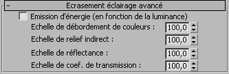

Les paramètres du panneau déroulant Ajuster radiosité vous permettent de régler le comportement d'un matériau Architectural dans une solution de radiosité.
Obtention d'une meilleure image

Interface
Avertissement : La réduction de l'échelle par défaut ne pose aucun problème. Cependant, si vous l'augmentez pour l'un de ces paramètres, les couleurs risquent d'être "éteintes" : en effet, si l'échelle est trop grande, leur rendu donne du blanc pur, ce qui leur confère un aspect surexposé.

Echelle de débordement de couleurs
Augmente ou réduit la saturation de la couleur reflétée. Intervalle : de 0,0 à 1000,0. Valeur par défaut : 100,0.
Débordement couleur augmente ou réduit la saturation de la couleur reflétée.
Echelle de relief indirect
Met à l'échelle l'effet de la map Relief du matériau de base dans les zones éclairées par la lumière indirecte. Si cette valeur est égale à 0.0, la map Relief n'affecte pas les zones éclairées indirectement. Cette valeur n'influe pas sur la quantité de relief dans les zones où le matériau de base est directement éclairé. Intervalle : de –999,0 à 999,0. Valeur par défaut : 100,0.
Conseil : ce paramètre est utile car la map relief indirecte est simulée et par conséquent n'est pas toujours exacte. Echelle relief lumière indirecte vous permet de régler cet effet explicitement.
Echelle de réflectance
Met à l'échelle la quantité d'énergie que le matériau réfléchit. Intervalle : de 0,0 à 1000,0. Valeur par défaut : 100,0.
Le paramètre Echelle de réflectance permet d'augmenter ou de réduire l'énergie des rayons réfléchis.
Conseil : Pour augmenter l'auto-illumination, n'utilisez pas cette option, mais plutôt le paramètre de luminance du matériau dans le panneau déroulant Caractéristiques physiques.
Echelle de coeff. de transmission
Met à l'échelle la quantité d'énergie transmise par le matériau. Intervalle : de 0 à 1000.0. Valeur par défaut :100.0.
Echelle de coefficient de transmission augmente ou réduit l'énergie des rayons émis.
