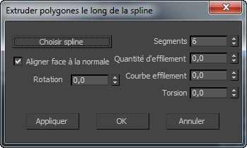

Extruder polygones le long de la spline utilise l'interface de chariot lorsque l'option Activer commandes chariot est activée. Lorsque cette dernière est désactivée, la boîte de dialogue des paramètres standard est utilisée. Pour plus de détails sur l'utilisation des commandes du chariot, reportez-vous à la rubrique Interface du chariot.
Gauche : interface du chariot ; droite : boîte de dialogue standard

Cliquez sur ce bouton, puis sélectionnez une spline le long de laquelle vous voulez effectuer l'extrusion dans la fenêtre. Le nom de l'objet spline s'affiche alors sur le bouton.
Si vous ouvrez ce chariot après avoir effectué une opération Extruder le long de la spline manuelle, le nom de la spline utilisée apparaît sur le bouton.
