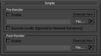

Le panneau déroulant Scripts vous permet de préciser les scripts à exécuter avant et après le rendu. Chaque script s'exécute une fois au début ou à la fin du travail de rendu de la scène actuelle ; les scripts ne s'exécutent pas image par image.
Ces scripts peuvent être des types suivants :
- Fichier MAXScript (MS)
- Script macro (MCR)
- Fichier en différé (BAT)
- Fichier exécutable (EXE)
Selon son format, le script peut contenir des arguments de ligne de commande.
Le script de pré-rendu est exécuté avant le rendu (mais après tout autre script MAXScript enregistré à l'aide du mécanisme de rappel #preRender). Le script de post-rendu est exécuté une fois le rendu terminé. Vous pouvez également utiliser les boutons Exécuter maintenant pour exécuter les scripts manuellement.
Interface
Zone Pré-rendu
Spécifie un script à exécuter avant le rendu.
- Activer
- Permet d'activer le script.
- Exécuter maintenant
- Cliquez sur ce bouton pour exécuter le script manuellement.
- Champ Nom du fichier
- Lorsqu'un script est sélectionné, ce champ affiche son chemin d'accès et son nom (champ éditable).
- Fichier
- Cliquez sur ce bouton pour ouvrir une boîte de dialogue dans laquelle sélectionner le script de pré-rendu à exécuter.
Supprimer fichier
- Cliquez sur cette option pour supprimer le script.
- Exécuter localement (ignoré par le rendu réseau)
- Permet d'exécuter le script localement. Si vous utilisez un rendu réseau, le script est ignoré. Cette option est désactivée par défaut.
Zone post-rendu
Spécifie un script à exécuter après le rendu.
- Activer
- Fichier
- Cliquez sur ce bouton pour ouvrir une boîte de dialogue dans laquelle sélectionner le script de post-rendu à exécuter.
Supprimer fichier
