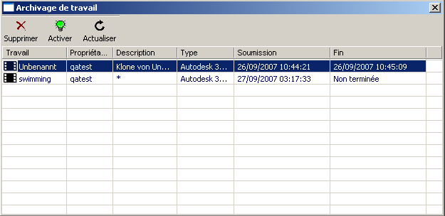

Utilisez la boîte de dialogue Archives des travaux pour supprimer, activer et actualiser les travaux archivés.
Les travaux sont placés ici lorsque vous sélectionnez un travail dans la liste des travaux du moniteur de file d'attente et que vous cliquez sur le bouton Archiver le travail. Cela ouvre la boîte de dialogue Archives des travaux Backburner. Les travaux sont également placés dans les archives des travaux si vous choisissez l'option permettant d'archiver automatiquement les travaux lorsque le rendu est terminé.
Cette boîte de dialogue est composée d'une barre d'outils et d'une liste des travaux archivés.
La barre d'outils Archives des travaux est composée de trois boutons.
Pour supprimer un travail donné des archives. Vous devez confirmer votre demande pour que la suppression ne soit effective. Ce bouton est actif uniquement lorsqu'un travail est sélectionné.
Lorsque vous sélectionnez un travail dans la liste, vous pouvez cliquer sur le bouton Activer. Lorsqu'un travail est activé, il est supprimé des archives et renvoyé dans la liste des travaux du moniteur de file d'attente Vous pouvez ensuite choisir de Modifier les paramètres et de redémarrer le travail.
Ceci force la boîte de dialogue Archives des travaux à mettre à jour les informations affichées dans la liste des travaux.
La liste des travaux affiche le nom du travail, le propriétaire, la description, le type (plug-in du rendu), la date de soumission d'origine et la date de fin. A l'inverse des autres listes du moniteur de file d'attente, vous ne pouvez pas ajouter ou supprimer des colonnes. Vous pouvez sélectionner plusieurs tâches en maintenant enfoncées les touches
