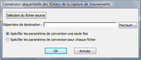

Boîte de dialogue Conversion séquentielle des fichiers de la capture de mouvements
Conversion d'un ou de plusieurs fichiers de capture des mouvements CSM ou BVH en fichiers BIP filtrés.
Interface
Sélection du fichier source
Permet d'ouvrir une boîte de dialogue dans laquelle vous pouvez indiquer les fichiers de capture de mouvements à convertir. Cliquez tout en maintenant la touche  enfoncée pour sélectionner tous les fichiers contigus situés entre les deux fichiers sur lesquels vous cliquez. Cliquez tout en maintenant la touche  enfoncée pour ajouter des fichiers isolés à la sélection.
Répertoire de destination
Indique le répertoire dans lequel vous devez enregistrer les fichiers filtrés.
Spécifier les paramètres de conversion...
Vous permet de définir les paramètres de conversion :
  • Spécifier les paramètres de conversion une seule foislorsque cette option est sélectionnée, les fichiers importés utilisent tous les mêmes paramètres de conversion.
  • Spécifier les paramètres de conversion pour chaque fichierlorsque cette option est sélectionnée, vous devez indiquer les paramètres de conversion pour chacun des fichiers.
