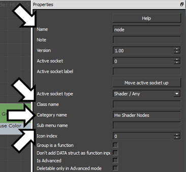

  2. Dans la vue du réseau de groupe, sélectionnez le noeud de groupe sur la gauche. Dans le groupe de fonctions Propriétés, vous pouvez personnaliser les attributs suivants :
    • Nom
    • Catégorie
    • Nom de sous-menu
    • Nom de classe
    Personnalisez ces catégories.
